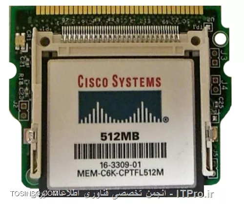

با سلام ، CF یا CompactFlash یک محل برای ذخیره سازی اطلاعات روتر هستش که مثلا IOS سیستم عامل روتر در داخل این حافشه فلش نگهداری میشه.

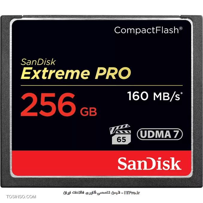

ITPRO ی عزیز البته به غیر از نصب بحث بروز رسانی IOS روتر رو هم می تونید از طریق همین حافظه Flash انجام بدید ، نکته جالبش اینجاست که این حافظه هایی که سیسکو ارائه میده و بسیار گرونقیمت نسبت به ظرفیتش هست ، مثلا 256 مگابایتش رو باید 200 دلار بخرید ، مشابهش رو مثلا شرکت SanDisk داره با ظرفیت 4 گیگابایت با قیمت 9 دلار !!! یعنی اصلا عجیب و غریبه ... حالا اگر از سیسکو بپرسید میشه از این استفاده کرد میگه نه نه نه نمیشه استفاده کرد اما ما استفاده کردیم شد شما هم بگید شده ، طبیعتا مثل Flash Memory هست می تونید عوض کنید یا ظرفیت بیشتر رو بخرید ... این هم تصویر CF Card های سیسکو و ...
