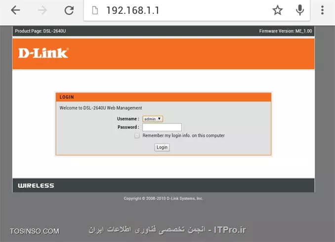

||http://network.tosinso.com/files/get/9ed0a647-ee11-47e0-8062-aab75c374585||
این عکس صفحه لاگین هست.نرم افزاری چیزی در این زمینه نیست؟

توی مرورگر گوشیت ip مودم رو که بزنی (192.168.1.1) صفحه اطلاعات مربوط به مودم میاد و یک یوزر و پسورد ازت میخواد که معمولا روی مودم نوشته شده
admin
admin
هست
و در tab interface setup قسمت wireless
ssid و pre share key
اینجا میتونید ببینید پسور و ssid رو
پاسخ در 1395/01/04 توسط

ی راه دیگه هم اینه که از طریق ی لپ تاپ به مودم از طریق کابل یا وای فای وصل شی
و در cmd لپ تاپ
ipconfig /all رو بزنی و default gateway که بهت میده اون رو در مرورگر کپی کن حالا وقتی ازت یوزر و پسور خواست
یوزر رو هیچی وارد نکنی
زیر مودم رو نگاه کن و به دنبال Modem Access Code بگرد و اونو تو فیلد Password وارد کن
اینجوری میتونی به مودم login کنی
میدونم لپ تاپ دردسترس نداری اما این راهو من میدونم
و ی راه دیگه اینگه reset factory کنی و از پشتیبانی بخوایی دوباره برات ssid و password درست کنن
