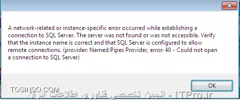

سلام خدمت همه دوستان
من روي يك سيستم ويندوز 7 اس كيو ال سرور 2008 رو نصب كردم و يك نرم افزار رو در سيستم ويندوز 7 ديگري نصب كردم و هنگام اتصال پيغام خطاي زير را مي دهد ولي در سيستم ديگري كه ويندوز xp دارد خطايي نمايش داده نمي شود و اتصال برقرار مي شود

سلام؛
خطایی که شما ارسال کردید اگر اشتباه نگفته باشم خطای امنیتیه
اگر قسمت امنیت دارید از همکاران امنیت بخواین که دسترسی شما رو برای IP که دارید روی Firewall باز کنن و اگر تستی دارید روی ماشین خودتون کار می کنید حتما Fire Wall ها تون رو چک کنید .
ضمنا مقاله زیر رو هم مطالعه بفرمایید . شاید تنظیمات SQL رو بعد از نصب به درستی انجام ندادید.
Named Pipe باید Enable باشه.

سلام به شما Itpro ای عزیز
امکان دارد یکی از مشکلات زیر پیش آمده باشد پس آنها را چک کنید.
آدرس دیتابیسی که به برنامه داده اید اشتباه است یا IP وارد شده درست نیست و یا این که اسم سروری که وارد کرده اید اشتباه است. و یا پسورد اشتباه وارد شده است و یا فایروال شما از اتصال به اس کیو ال جلو گیری می کند
ولی به احتمال زیاد سرویس mssqlserver شما متوقف شده است و شما باید این سرویس را فعال کنید. برای این کار به control panel - administrative tools - services مراجعه کنید و این سرویس رو فعال نمایید.

ممنون از توجه دوستان
من ويندوز سون ديگري روي يكي از سيستم ها نصب كردم و اين خطا را مشاهده نكردم يعني درست و بدون هيچ مشكلي نرم افزار كار مي كند
ولي من نمي خوام ويندوز 10 تا سيستم رو عوض كنم
شبكه من ورك گروپ هست
Named Pipe فعال هست و داخل Fire Wall هم پورت مربوطه رو اجازه دسترسي بهش دادم تا متصل بشه
