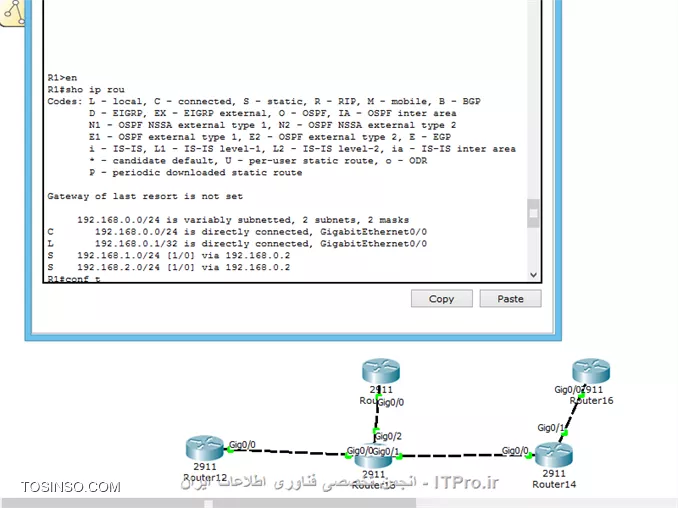

کاربرد حرف L در Static Route های روتر سیسکو چیست ؟
سلام دوستان ، تو این جدول روتینگ L چی هست دقیقا؟ برای چی ایجاد شده؟ چرا سابنت مسکش به این شکله؟ بعد با کامند no ip route هم پاک نمیشه*

خط روت کانکتد روی تمامی روتر ها به صورت /32 هستش و شما نمیتونید اون پاک کنید یا تغییر بدید

من منظورم اینه که این خط برای چی اضافه میشه و چرا پاک نمیشه و اینکه چرا subnet mask /32 هستش؟*

ممنون آقای همایون. ولی من منظورم خط لوکال بود.
The addition of IPv4 Local routes to the routing table was made to create a corresponding CEF entry. Then, the packets destined to this IP address assigned to the router interface can be processed by the router itself.
Conclusion
It is normal for local host routes to be listed in the IPv4 and IPv6 routing table for IP addresses of the router's interfaces. Their purpose is to create a corresponding CEF entry as a receive entry so that the packets destined to this IP address can be processed by the router itself. These routes cannot be redistributed into any routing protocol.
*من تا حدودی متوجه شدم خط L برای چی ایجاد میشه
به شکل خلاصه میگه پکت هایی که به این آدرس ارسال میشن می تونن توسط خود روتر پراسس شن.
من سیسکو رو تازه شروع کردم و متاسفانه اطلاعاتم ناقصه و با روش CES آشنا نیستم و منظور از "توسط خود روتر پراسس میشه" رو متوجه نمیشم.*
پاسخ در 1395/01/15 توسط
وقتی شما یه IP آدرس به یک اینترفیس اختصاص می دید مثلا همون 192.168.0.1 با سابنت مسک 255.255.255.0:
۲ تا روت به طور اتوماتیک تو روتر ایجاد میشه که یکیش 24// 192.168.0.0 و دیگری 32 // 192.168.0.1 هست
اولی میگه اگه بخواهیم به هر آدرسی داخل این آدرس شبکه دسترسی داشته باشیم باید از فلان اینترفیس استفاده بشه
دومی میگه اینترفیسمون خودش فلان آدرس رو داره و راه دسترسی بهش فلان اینترفیسه - وقتی subnet mask مقدارش ۳۲ میشه یعنی دقیقا به آدرسی که نوشته میشه اشاره داره مثلا آدرس 192.168.0.1/32 یعنی همون آدرس 192.168.0.1 نه چیز دیگه, روتر باید بدونه که آدرس اینترفیس خودش چنده و از طریق این آدرس می فهمه چنده و میگه L یعنی Local هستش و به خودم وصله!

در متن انگلیسی بالا هم به این اشاره شده که این روت با سابنت مسک 32 خیلی واسه CEF مهم هست چون بسته هایی که به مقصد خود اینترفیس فرستاده می شن توسط این روت به مقصد می رسند و نیازی نیست واسه پیدا کردن MAC آدرس مقصد از ARP Broadcast استفاده کرد.
