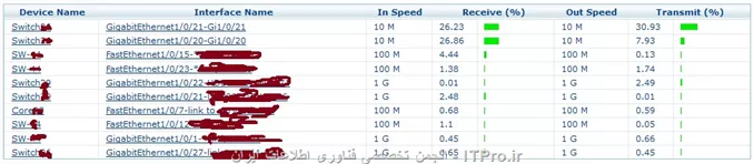

با توجه به اینکه کارت شبکه سرور و کابل مورد استفاده و همچنین پورت سوییچ همگی 1G می باشد ولی در مانیتورنیگ OPManager 11.5 در قسمت Report آن را 10M نمایش می دهد
به نظرتان مشکل چیست؟

برای اینکه از سرعت ارتباط بین سرور و سوییچ اطمینان حاصل کنید در سوییچتون این دستور رو تایپ کنید:
show interface gig1//0//21
و روی سرور به قسمت status اینترفیس کارت شبکه برید اونجا speed رو نشون میده
اگه سرعت 10M بود توی سوییچ به قسمت تنظیمات اینترفیس (interface gi1//0//21) برید و این دستورارو وارد کنید:
no negotiate سپس speed 1000 و بعد duplex full
روی سرور هم در Device Manager در قسمت Network Adapters روی اینترفیس مورد نظر کلیک کرده و از قسمت Advanced و بعد Speed & Duplex : سپس value رو روی 1Gb/s Full Duplex قرار بدید
شاید از تنظیمات نرم افزار OPManager باشه که این اینترفیس هارو 10M نشون میده
