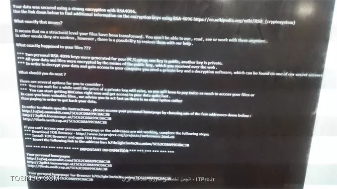

زمانی که فایل هارا باز میکنم یک تصویر باز میشود که چند عکس از این پیغام میزارم.شرمنده اگر کیفیت این عکس ها پایین هست ولی بدجور نیاز دارم به کمک شما اساتید.
||http://security.tosinso.com/files/get/c6be37d1-b59b-4e47-8dae-eb947bd125e4||

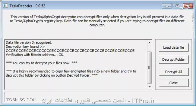

خوشبختانه تا به این لحظه دو ابزار رایگان (TeslaDecrypt) و (TeslaDecoder) برای رمزگشایی فایل‌های آسیب دیده پیشنهاد شده است که قادرند فایل‌های رمزگذاری شده را رمزگشایی کنند. یکی از این برنامه‌ها که (TeslaDecrypt) نام دارد متعلق به شرکت سیسکو است و تنها قادر است فایل‌های ECC را رمزگشایی کند. اما برنامه نسبتا جدیدی دیگری با نام (TeslaDecoder) قادر است تمامی پسوندها را رمزگشایی کند.
لینک : TeslaDecoder
بعد از دانلود فایل مربوطه و خارج کردن آن از حالت فشرده، فایل TeslaDecoder.exe را اجرا کنید. بلافاصله بعد از اجرا شدن، برنامه به صورت خودکار از مسیرهای از پیش تعیین شده به دنبال فایل‌های (storage.bin) یا (key.dat) می‌گردد تا کلید اختصاصی را از فایل‌های مذکور استخراج کند. اگر برنامه بتواند کلید اختصاصی را با موفقیت پیدا کند پیغامی مشابه، عکس زیر برایتان نمایان می‌شود. همچنین شما می‌توانید با کلیک بر روی دکمه (Load data file) به صورت دستی مسیر فایل‌های (storage.bin) یا (key.dat) را مشخص سازید.
لینک : |TeslaDecoder::http://cdn.mashreghnews.ir/files/fa/news/1394/3/11/1058873_329.zip|
||http://security.tosinso.com/files/get/09086bee-4c75-4652-a1c5-199450881048||
بعد از پیدا شدن کلید اختصاصی، برای راستی آزمایی برنامه (TeslaDecoder)، پوشه‌ای ایجاد کرده و تعدادی از فایل‌های آسیب دیده را درون آن کپی کنید. سپس با کلیک بر روی (Decrypt Folder) مسیر پوشه ایجاد شده را مشخص نمایید. اگر همه چیز بر وفق مراد باشد تمامی فایل‌ها با موفقیت رمزگشایی خواهد شد. بعد از مرحله راستی آزمایی و اطمینان از درست کار کردن برنامه، فایل‌های خود را با خیال راحت رمزگشایی کنید.
