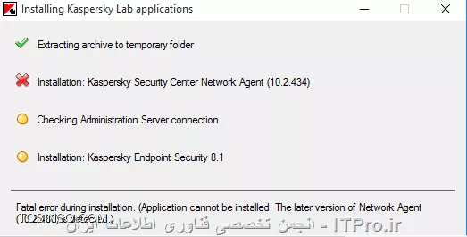

من تو نصب کسپر تحت شبکه مشکل دارم ، این شکلش :
||http://tosinso.com/files/get/789173f8-8b73-4f92-bf2f-7736964a2cb2||

سلام باید به روزرسانیش کنی به نسخه 480 میتونی از این پکیج استفاده کنی
آپدیت kb 11975 رو بگیر و اکسترکش کن
بعد پوشه C:\Program Files\Kaspersky Lab\Kaspersky Security Center\Share\Packages\NetAgent\exec\Patch رو باز کن (فرض بر اینکه کسپر رو روی درایو c نصب کردی در غیر این صورت وارد همون درایو شو)
فایل patch102434nagent_a.ini رو با فایلی که از حالت ارشیو خارج کردی جایگزین کن.
دوباره پکیج network agent installation رو درست کن و دوباره سعی کن نصبش کنی.
موفق پیروز و سربلند و سرزنده باشی :)

مشکل حل شد این نسخه برای ویندوز 10 مناسب نیست . روی 7 راحت نصب شد . مرسی

سلام دوباره اجرا کن
Run As Administrator بزن . اینجا زمانی پیش میاد که Agent نمیتونه سرور ببینه ...
IP هاتون درسته ؟ یا قبلا agent روی سیستم نبوده ؟
پاسخ در 1395/01/21 توسط
داره میگه ورژن 480 نصبه نمیشه ورژن پایینتر 434 رو رو 480 نصب کرد
