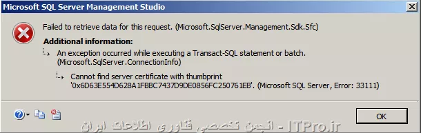

مواجه شدن با Error: 33111 در هنگام Attach دیتابیس در sql 2008
سلام دوستان در هنگام Attach دیتا بیس با اررو زیر مواجه میشم لطقا راهنمایی کنید .
Attach

UNITY جان ممنون از راهنمایی خوبت
من زیاد اطلاعی در مورد Encrypt ندارم می خوام پروژه ای رو اجرا کنم طبق آموزش مراحل رو طی نمودم در مورد Encrypt بله دیتابیس Encrypt شده با استفاده از (TDE (Transparent Data Encryption حالا برای Attach کردن فایل های دیتا بیس باید از چه راهی این کار رو انجام داد چه دستوراتی رو باید اعمال کرد تا با این مشکل یرخورد نکنم .
یک سوال دیگه اینکه Certificateچیه که در این پروژه استفاده شده.

ITPRO ی عزیز در وهله اول احتمالا شما دیتابیس رو Encrypt کردید و کلیدش رو نمی تونید بازیابی کنید ، این خودش یه روش مجزا داره ، اما مطمئن بشید که SQL سرور شما به آخرین نسخه Service Pack بروز رسانی شده و مجددا تلاش کنید اگر نشد بگید که Query های مربوط به Export و Import کلید رمزنگاری هست رو اینجا قرار بدیم.
