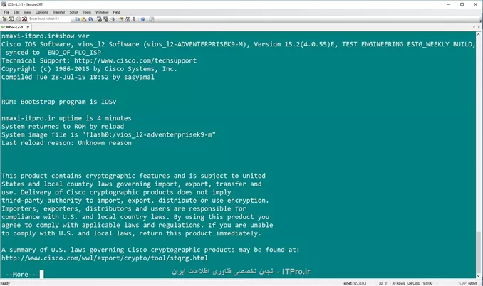

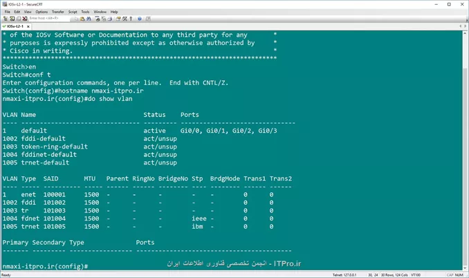

باید از ایمیج IOSv L2 استفاده کنید (با نام vIOS هم شناخته میشه) (IOSv مال مجازی ساز VIRL خود سیسکو هست) که داخل GNS3 قسمت ماشین مجازی QEMU اضافه میشه
فایل به صورت دیسک مجازی با فرمت vmdk هست حدود 94 مگابایت هم حجم داره
ورژن IOS هم نسخه 15.2
اینم تصاویر مربوطش
