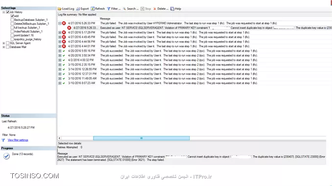

با سلام و خسته نباشید خدمت دوستان عزیز
من در sql server یه job دارم که توسط اون job از دیتابیس mysql یه سری اطلاعات رو برمیداره میاره رویه یکی از table های من در sql server میریزه
الان مشکل من اینه که وقتی اون job رو اجرا میکنم اررور :
Violation of PRIMARY KEY constraint 'tablename'. Cannot insert duplicate key in object 'tablename'. The duplicate key value is (230407). [SQLSTATE 23000] (Error 2627) The statement has been terminated. [SQLSTATE 01000] (Error 3621). The step failed.
اررور بالا را میده و job با اررور مواجه میشه .
ممنون میشم اگه راهنماییم بکنید
بسیار ممنون
در جهت تکمیل صحبت دوستمون آقای آقا میری باید عرض کنم:
رکورد شماره 230407 در اصل در هر دو جدول دیتابیس هاتون قرار داره. و به علت وجود قید در جدول SQL Server اجازه درج نمیده.
خب چند تا نکته :
1- اول اینکه job داره اجرا میشه ولی error میده
2- این error میگه که نمی تونه در ستونی که باید key باشه و unique مقدار تکراری بنویسه
برای رهایی از اون به Tableای که دارید توش مینویسید مراجعه کنید و ببینید مقدار duplicate از کجا داره میاد
واقعا مبدا هم duplicate داره یا دارید مقادیری که قبلا نوشتید رو دوباره هم می نویسید.
