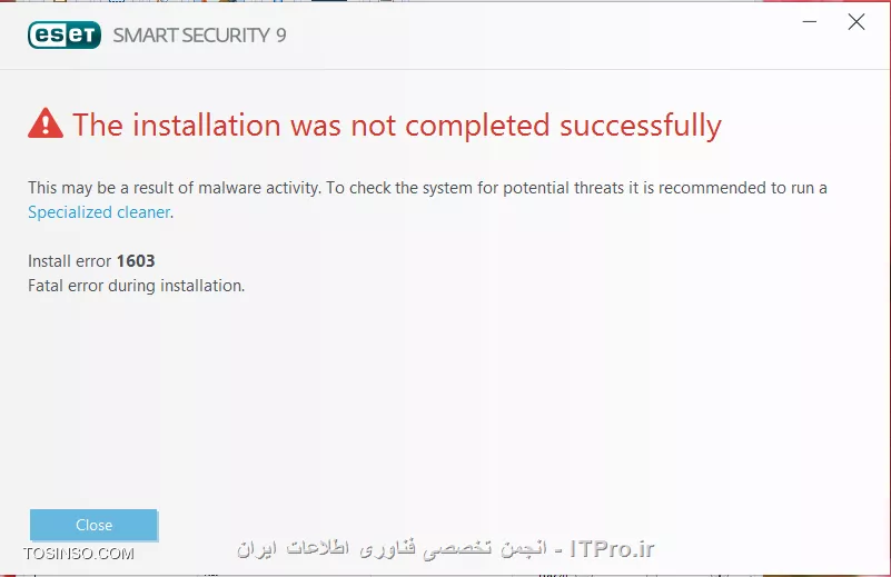

مشکل در نصب اسمارت سکیورتی نود 32 ورژن 9
من بعد از این که فایل نصبی این برنامه رو گرفتم و بعد از این که از اینترنت دوباره فایل ایی مورد نظرشو برنامه اتوماتیک گرفت هنگام نصب این پیام اومد .. ؟!!
بعد از شخم زدن نت و سایت ESET بلاخره مشکل نصب نشدن ( Error 1603 ) نود پیدا کنم با اجرای فایل ESETUninstaller و پاک کردن بقایایی فایل هایی نود نصب شده روی سیستم بطریقی که هر تعدادی از مجموعه که بشما نمایش میدهد مثلا اگر دوتا از اون پیدا کنه شما میتونید برای مجموعه دوم عدد 2 رو و بعد تایپ حرف y و برای مجموعه یک عدد یک و سپس حرف y را وارد کنید تا هر دو مجموعه پاک بشه ..
برای راهنمایی تصویری هم میتونین از این لینک استفاده کنین..
یه نرم افزار دیگه اجازه نمیده آنتی ویروس نصب بشه، معمولاً بعضی بد افزارها کاری می کنن که نتونید آنتی ویروس نصب کنید
و یا آنتی ویروس دیگه ای رو سیستم دارید که نمیذاره نصب شه
با یه آنتی ویروس Bootable هارد رو اسکن کنید بعد داخل ویندوز در CMD دستور زیر رو وارد کنید
sfc /scannow
و بعد اقدام به نصب آنتی ویروس کنید
