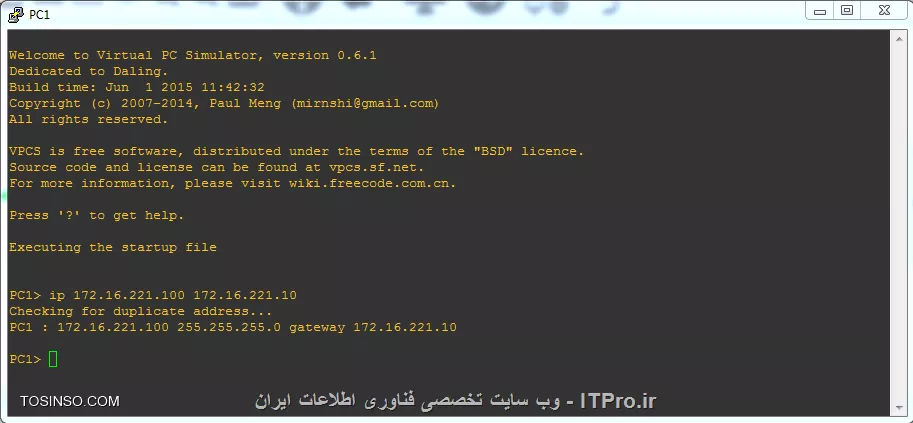

برای کامپیوتر ها از دستور زیر استفاده کنید:
<center>
||http://network.tosinso.com/files/get/d89b9bff-ea9d-468e-b941-3587ab3381f4||
<center>

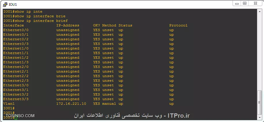

برای سوییچ ها هم باید روی vlan آی پی دهی نمایید
<center>
||http://network.tosinso.com/files/get/dc2581c4-0760-4527-b754-015f87f30d3e||
<center>
<center>
<center>
<center>
<center>
<center>

در GNS3 کامپیوترهای مجازی به نام VPCS (اونا هم واقعی هستند، از BSD در ساختشون استفاده شده) وجود داره که میتونید به جای کلاینت ازش استفاده کنید و با استفاده از کاراکتر '؟' از راهنمای دستورات بهره مند بشید.
