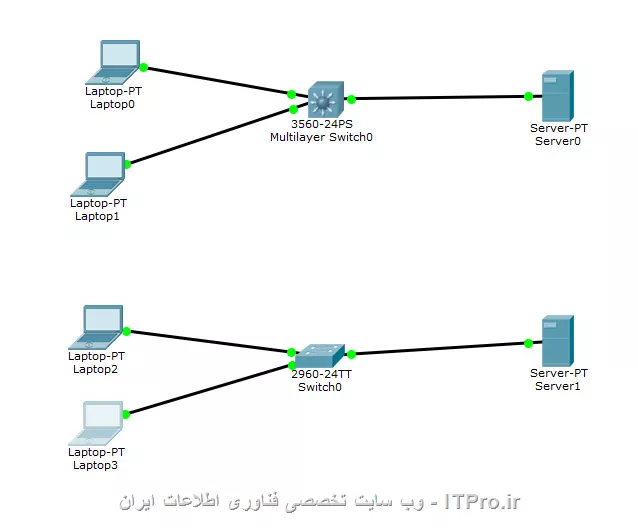

من dhcp snooping روی سوئیچ های 2960 اجرا کردم وبه درستی کار می کند .اما چرا dhcp snooping روی سوئیچ های 3560 کانفیگ می شود ولی dhcp snooping کار نمی کند؟

شما ip dhcp snooping رو حتما وارد کردید؟
و همچنین برای vlan خاصی هم فعالش کردید؟
نمایش صرف این خروجی میگه احتمالا تنظیمات درست نیست
Running-config رو بذارید اینجا بررسی کنیم
این جریان واسه منم مهم شد ببینم چرا کار نمی کنه
پاسخ در 1395/02/20 توسط
باید روی 3560 هم کار کنه چک کنید ببینید پورت ها در حالت Routed نیست؟ یعنی پورت رو لایه 3 نکردید؟
با دستور switchport می تونید برش گردونید به لایه 2
و اینکه: (تو سازمان و شبکه ای که در حال کار هست این کارو انجام ندید همه چی به هم میریزه!)

شما یک dhcp دیگه ران کردین واین dhcp رو به اینترفیس دیگه وصل کردین؟ ایا کلاینت ها ip نگرفتن؟

بله روی لایه اکسس هستش.من همچنین روی packet tracer هم امتحان کردم بازم نشد.یعنی روی 2960 کار می کنه ولی روی 3560 کار نکرد.می تونید خودتون هم امتحان کنید.بله روی لایه اکسس هستش.من همچنین روی packet tracer هم امتحان کردم بازم نشد.یعنی روی 2960 کار می کنه ولی روی 3560 کار نکرد.می تونید خودتون هم امتحان کنید.||http://network.tosinso.com/files/get/c4650189-e253-4e45-a4df-486cae46abc8||

دوست من تمام دستوراتی که گفتین اجرا کردم ولی باز درست نشد.میتونی روی packet tracer تست کنی بعد اگر درست کار کرد.فایلشو بفرستین؟

دوست عزیز سلام
dhcp snooping از پالیسیس های امنیتی هستش که معمولا در لایه اکسس و روی سوئیچ های لایه دو و در لایه اکسس اعمال میشه
سوئیچ لایه سه سیسکوی شما توی لایه اکسسه؟

پاسخ رو پیدا کردم تست هم کردم جواب گرفتم
ip routing رو فعال نکردید
اینم تنظیمات: (DHCP سرور به gi0//0 متصله و چون از option 82 پشتیبانی نمی کنه، option 82 رو غیر فعال کردم تو سوییچ و کلاینت هم به gi0//1 متصله)

30820285 308201EE A0030201 02020101 300D0609 2A864886 F70D0101 04050030
4F311A30 18060355 04031311 53776974 63682E72 6F6F742E 6C6F6361 6C313130
0F060355 04051308 39363532 35463030 301E0609 2A864886 F70D0109 02161153
77697463 682E726F 6F742E6C 6F63616C 301E170D 39333033 30313030 30333536
5A170D32 30303130 31303030 3030305A 304F311A 30180603 55040313 11537769
7463682E 726F6F74 2E6C6F63 616C3131 300F0603 55040513 08393635 32354630
30301E06 092A8648 86F70D01 09021611 53776974 63682E72 6F6F742E 6C6F6361
6C30819F 300D0609 2A864886 F70D0101 01050003 818D0030 81890281 8100B5EC
19BD9AE9 98FE2AD1 06D5B881 144AA2D9 B369A41B BF37FED5 BD4FBBAE 0C94C9CB
44F522C9 AAE29272 C805D867 0E92D17A 956AF2E6 F9FC1FCF 3B3B2364 FAC2C1A1
4827E965 A64D0889 9761F392 D7347392 55A23378 42970783 51086461 ACDCD0CD
9C79F58C 48543005 F8BBF5DE 505A4579 2A18072C 9B098D2F 760226EF 89F90203
010001A3 71306F30 0F060355 1D130101 FF040530 030101FF 301C0603 551D1104
15301382 11537769 7463682E 726F6F74 2E6C6F63 616C301F 0603551D 23041830
1680145D 4478C15F EDF7386B 6A173B77 91784D6E 6E77AA30 1D060355 1D0E0416
04145D44 78C15FED F7386B6A 173B7791 784D6E6E 77AA300D 06092A86 4886F70D
01010405 00038181 007280E1 9A4A4C8F 59571941 3EA2DF2F AFDA9C30 2A033F98
AF3A3C69 1E6C7083 4C7346EC 3D28CF76 D4D9E303 7766DDF0 D7DA7F10 C0ADD264
6948A0F8 4D076757 ACA21B23 77FA4521 00D0344C BCDBE35B CB171A7A 48937282
F2FC332A 7C1C8689 16525B87 56251BD4 E8C3863C 76102871 5E030692 A2B706A7
5A73B59E C776B03E 27
quit
spanning-tree mode pvst
spanning-tree extend system-id
vlan internal allocation policy ascending
ip ssh version 2
interface FastEthernet101
interface FastEthernet102
switchport access vlan 60
interface FastEthernet103
interface FastEthernet104
interface FastEthernet105
interface FastEthernet106
interface FastEthernet107
interface FastEthernet108
interface FastEthernet109
interface FastEthernet1010
interface FastEthernet1011
interface FastEthernet1012
interface FastEthernet1013
interface FastEthernet1014
interface FastEthernet1015
interface FastEthernet1016
interface FastEthernet1017
interface FastEthernet1018
interface FastEthernet1019
interface FastEthernet1020
interface FastEthernet1021
interface FastEthernet1022
interface FastEthernet1023
ip dhcp snooping limit rate 200
ip dhcp snooping trust
interface FastEthernet1024
interface GigabitEthernet101
interface GigabitEthernet102
interface Vlan1
no ip address
interface Vlan60
ip address 10.62.20.5 255.255.255.0
ip classless
no ip http server
no ip http secure-server
no cdp run
line con 0
line vty 0 4
login local
transport input ssh
line vty 5 15
login
end
دستورات زیر رو وارد کنید ببینید خروجی چی میده:
debug ip dhcp snooping packet
debug ip dhcp snooping event
debug ip dhcp snooping agent
تو packet tracer این چنین قابلیت هایی کار نمی کنه دوست عزیز
حتی تو gns3 هم امکان تستش نبود که با اومدن IOSv لایه ۲ میشه تو gns3 هم پیاده سازی کرد و من به شخصه راه اندازی کردم و جواب هم گرفتم
من فکر کردم شما منظورتون سوییچ واقعی 3560 هست
Packet tracer واسه ccna هست ولی dhcp snooping دروس ccnp هستش
تا حالا trust رو روی پورت access امتحان نکردم
روی SVI VLAN 60 یعنی interface vlan 60 آی پی DHCP سرور رو به صورت helper address بدید ببینید درست میشه (من اینجا مثال زدم شما به جای ip که من دادم آی پی dhcp سرور رو بدید؟
Switch(config)#int vlan 60
Switch(config-if)#ip helper 10.62.20.100
و اینکه این دستور هم وارد کنید:
Switch(config)#no ip dhcp snooping information option
