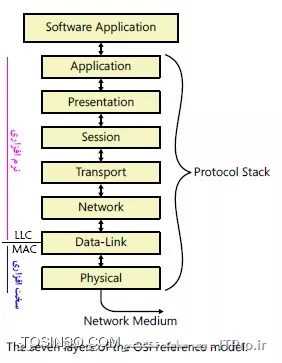

مدل OSI روند تبادل اطلاعات در شبکه را بصورت 7 لایه یا مرحله مجزا نمایش می دهد . در بالای این مدل ، برنامه ای وجود دارد که نیاز به دستیابی به یکی از منابع شبکه را دارد و در پایین این مدل رسانه شبکه وجود دارد . همچنان که اطلاعات از بالا به پایین از بین لایه های شبکه عبور می کنند ، پروتکل های مختلفی که در آن لایه ها وجود دارند ، اطلاعات را بسته بندی و آماده انتقال روی شبکه میکنند . وقتی که اطلاعات به مقصد خود می رسند ، در سیستم گیرنده از این لایه ها بالا می روند و همان پروتکل های موجود در لایه های مختلف ، هریک عمل عکس آنچه قبلاً روی اطلاعات انجام داده بودند را اعمال می کنند .
نکته : این مدل وسیله مناسبی برای مطالعه روند کار شبکه است
||http://network.tosinso.com/files/get/8bd5dd3f-8fa2-4f4c-869e-b2e44d459a81||

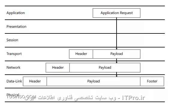

آ شنایی با یک فرایند (اصطلاح کپسوله کرده اطلاعات):Data Encapsulation
به فرایندی گفته می شود که طی آن پروتکل های لایه های مختلف ، هدر و در یک مورد خاص فوتر خود را به درخواست تولید شده توسط یک برنامه کاربردی اضافه می کنند .
||http://network.tosinso.com/files/get/5b7df0ec-d5c7-4bd6-9197-32788c3d22e5||
محصول نهایی یک بسته اطلاعاتی (packet) است که آماده انتقال میباشد .
 بسته ( packet ) : جزء بنیادی اطلاعات فرستاده شده /روی یک شبکه محلی /است . (*یک اصطلاح کلی تره*)

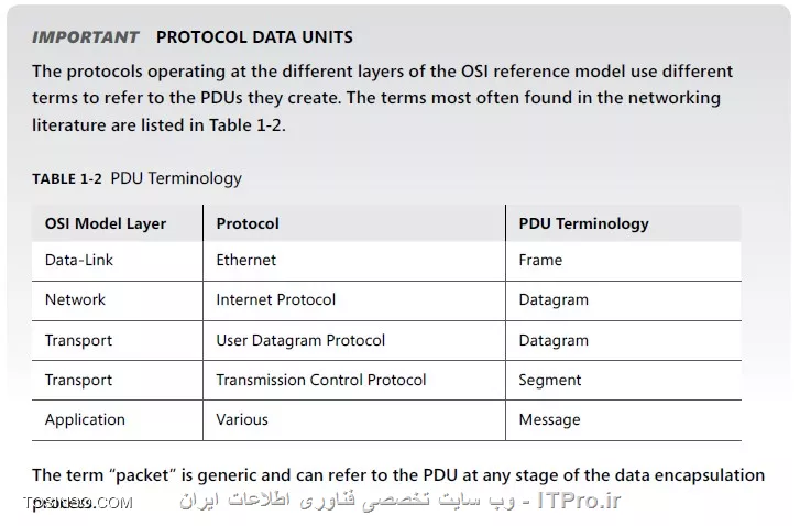

و اما فریم (frame):واحد داده انتقالی در  لایه دوم این مدل مرجع frame نام دارد .
||http://network.tosinso.com/files/get/7d52228b-a074-491f-b337-d4aa5c3b6ce4||
بسته ( packet ) : جزء بنیادی اطلاعات فرستاده شده روی یک شبکه محلی است . (یک اصطلاح کلی تره)
