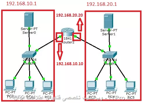

با سلام ، من یه مشکل در پینگ گرفتن دو تا شبکه نا هم رنج یکی 192.168.10.1 و دیگری 192.168.20.1 اینو تو نرم افزار Cisco Packet Tracer اجرا کردم و این وسط یه روتر گذاشتم و به هر بازوش آی پی هم رنج طرفین رو دادم ، طبق شکل زیر
||http://tosinso.com/files/get/fc7adfc2-c2fa-43e8-aa53-d2adfa45f890||
لطفا از دستورات CLI استفاده نکنید چون من از محیط گرافیکی config میکنم ، با تشکر

من این سناریو انجام دادم بدون هیچ مشکلی
شما در کلاینت ها تون باید در قسمت default gateway آدرس روتر رو قرار بدید این کارو انجام دادید؟؟
بعد شما سمت کلاینت دستور ping رو اجرا کن ببین با روتر ارتباز دارید

دقیقا حرف دوستمون درسته شما ترجیحا 2 تا روتر رو با سریال یا پورت دیگه به هم وصل کنید سریال بهتره و 1 خط static rout یا defult route تو جفت روتر ها بنویس
در ضمن network 192.168.20.0 شما زیاد جالب قرار نگرفته به یه سوییچ به 2 تا روتر خورده اگر می خوای بهتر بشه تو network 192.168.20.0 یه روتر اضافه کن و 3 تا روتر رو به هم وصل کن و هرکدوم از 3 تا کامپیوتر و سرور مربوطه رو به سوییچ و سوییچ رو به 1 روتر وصل کن که میشه 3 تا network جدا با 3 تا روتز و 3 تا سوییچ
در کل الان معماری شبکه به نظر من اشتباه هست مگر اینکه سناریو و قصد خاصی داشته باشی

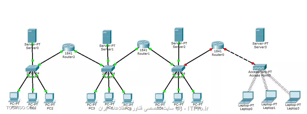

کلا سناریوی من این شکله
||http://network.tosinso.com/files/get/547a0e1c-6cb5-4ecf-b4dd-43dc20341052||
من که نمیدونم چی به چی شد روتر دوم که  از سمت چپ میاد وسط اون وقت باید چیکار کرد مقلا باید به یکی از کلاینت ها دوتا gateway بدی
من که اصلا سر در نمیارم
پاسخ در 1395/03/02 توسط
تنظیمات خاصی انجام ندادم فقط کلاینت ها از dhcp آی پی میگیرن همین شما لطف کن این سناریو رو رو سیستم خودتون پیاده کنین چند دقیقه بشتر طول نمیکشهه ممنون میشم بعد ببین ماله شما پینگ میگیره اشکال من فکر کنم تو روتر باشه همه چی درسته من فقط به روتر به هر بازو یک آی پی دادم

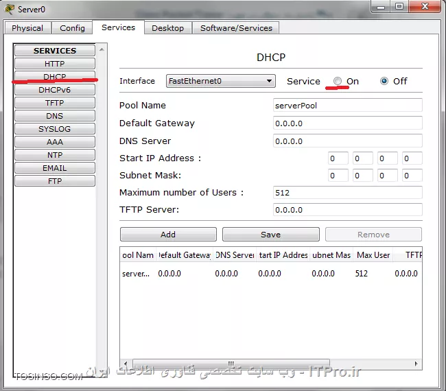

شما زمانی که دارید تنظیمات scope مربوط به dhcp رو انجام می دید یه قسمت وجود داره که باید آدرس default gateway رو مشخص کنید

مهندس در همه سرور ها حالت dhcp رو انجام دادم حالا میخوام بدونم طبق شکل زیر چه طوری میتونم از گروه 1 گروه 2 رو پینگ بگیرم

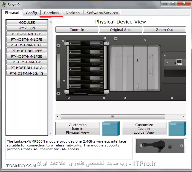

شما اگر قصد دارید بر روی سرور dhcp سرور فعال کنید طبق مراحل زیر رو حل کنید
تنظیمات سرور باز کنید و وارد قسمت Services بشید

سپس از سمت چپ گزینه ی dhcp رو فعال کنید و بعد باید این ویژگی رو حتما فعال کنید
||http://network.tosinso.com/files/get/545f0611-0f82-4ae4-8a67-63ecec6da651||
در مرحله ی بعد باید scope رو ایجاد کنید و در اخر هم دکمه ی save رو بزنید
