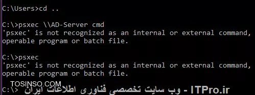

جناب aliaghamiri ممنون از توجه شما
این دستور رو اجرا کردم ولی هیچ نتیجه ایی نداد... و با این ارور مواجه شدم
||http://network.tosinso.com/files/get/0394c843-44a0-4f16-9741-3388ec8a612f||
احساس میکنم این دستور نیاز به نصب داره و بعد از اون داخل cmd میشه ازش استفاده کرد ، فکر کنم این دستور از نوع external commandیه.

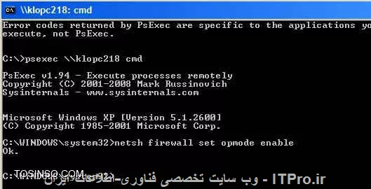

خب من یه search مجدد کردم و به این نتیجه جالب رسیدم
1-روی یک سیستم اول command prompt رو با Run As Admin بالا بیارید.
2- \cd بزنید که به فولدر <\:C برید
3-بعد دستور زیر رو بزنید ( توش اسم سرور خودتون رو بزنید.)
psxec \\computername cmd
4- حالا وقتشه اون دستور معروف netsh رو بزنید تا همه رو off کنه
netsh advfirewall set allprofiles state off

پاسخ در 1395/03/05 توسط
بله منم تست گرفتم دیدم وجودنداره
سرچ کردم دیدم یه فایله باید نصب بشه
در لینکی که در پست بالا قرار دادم شرح داده که این Psexec چیه و چیکار میکنه فایله نصبش هم در همین لینک قرار داره

جناب parsa.yousefi
سیستم عامل من ویندوز 10ء
هرچی این دستور رو میزنم با اروری که تو عکس بالا گذاشتم برخورد میکنم

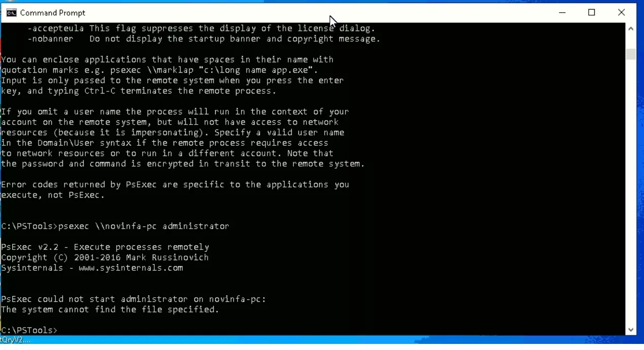

مرسی از راهنماییهای همه کارشناسهای عزیز
ولی مشکل من هم همینه
و ویندوز مقصد 2003 سرور می باشد
پینگ دارم
به منابع اشتراکی دسترسی دارم ولی ریموت دستکتپ وصل نمیشه
ریموت دستگاه فعال بود ولی ازموقعی که فایروال رو روشن کردم فقط ریموت نمی تونم بشم
زمانی هم که دستور pexec  استفاده می کنم با error مواجه میشم :
PsExec could not start administrator on novinfa-pc: The system cannot find the file specified.
