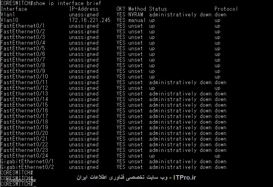

با توجه به Administratively down بودن vlan 1 در تمام سوییچ ها، باز هم نیاز هستش که روی Trunk اونو Allowed کنم؟
و یا اینکه اگر کلا Native vlan از 1 به 10 تغییر بدم، چطور؟
پاسخ در 1395/03/06 توسط

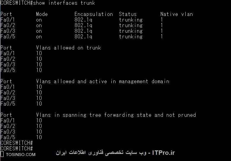

توضیح اینکه پورت های مورد نظر که به صورت ترانک هستند در ارتباط با سوییچ های دیگر مجموعه بود و تنها vlan 10 روی لینک های ترانک Allowed شده.

و اینکه با shutdown کردن اینترفیس vlan 1 خود vlan غیر فعال نمیشه
برای غیر فعال کردن vlan باید تو خود vlan یا از دستور shutdown استفاده کنید و یا state suspend
این دستورا هم رو vlan 1 تاثیری ندارن نه حذف میشه و نه suspend

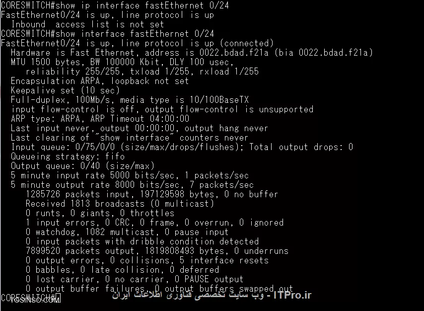

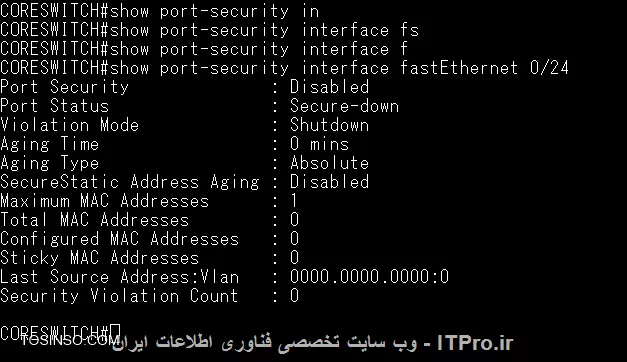

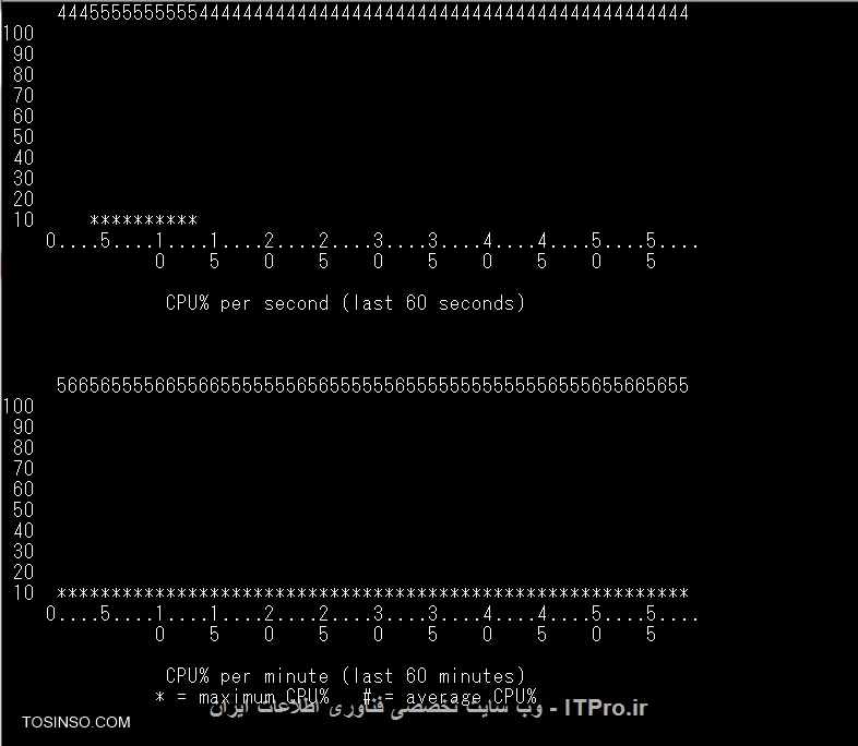

ممنون از دوستان
موارد خواسته شده خدمت شما
ممنون از دوستان

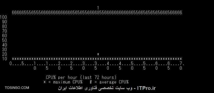

خوب تا اینجا طبیعیه
یه خروجی از دستور show port-security int fa0/24 هم بذارید
و اینکه کدوم پورتتون به سوییچ های دیگه وصله؟
گیگابیت هاتون down هست واسه همین پرسیدم
از دستور خود show port-security هم خروجی بذارید
سعی کردید که اینترفیس رو یه بار shutdown و no shutdown کنید؟
از دستورات show vlan و show int trunk هم خروجی بذارید
شما native vlan رو برای عملکرد صحیح بعضی از پروتکل های لایه ۲ باید allow کنید و یا اینکه native vlan رو رو trunk ها تغییر بدید به ۱۰
اون موقع دیگه تو ترانک روی فریم های vlan 10 تگی زده نمیشه یعنی میشه مثل حالت access
شما میتونید تو همه سوییچ ها و تمام پورت های ترانک native vlan رو تغییر بدید به ۱۰۰ یا مثلا عددی که نشه حدث زد (مثل ۶۵۸) که دیگه خیالتون از بابت امنیتش راحت باشه (حمله ای هست که با استفاده از native vlan صورت میگیره) و اونو تو ترانک ها allow کنید
پروتکل هایی مثل stp cdp lldp vtp از native vlan استفاده می کنند واسه کارکرد صحیح
موارد دیگه ای هم هست که از این بحث خارجه
شما از vtp استفاده کنید و قابلیت pruning اونو فعال کنید بهتر از اینه که بیایید خودتون بعضی vlan هارو allow کنید بعضی رو نه
و اینکه همیشه سعی کنید فقط ۱ دونه native vlan تو کل شبکتون استفاده بشه
یعنی یه سوییچ نیاد رو یه پورتش ۱۰ رو native کنه سوییچ دیگه ۲۰ رو و به همین ترتیب...
تو همه لینک های ترانک و همه سوییچ ها فقط یه native vlan ثابت توصیه میشه

موارد زیر رو انجام بدید:
  • ببینید loop فیزیکی تو شبکه نیست؟ اگه باشه و تو trunk ویلن native رو allow نکنید loop ایجاد میشه
  • Native Vlan رو همیشه رو ترانک allow کنید
  • اگه امکان loop تو شبکه هست ببینید port fast اینا رو پورت های به سمت سوییچ های دیگه استفاده نشده
بعد با استفاده از دستور show interface ببینید مقدار duplex و speed چیه
بعد تو همون خروجی ببینید مقدار Runts، Collisons، Late Collisons چقدره؟
و اینکه میتونید خروجی show interface اینترفیس متصل به سرور و یا کلاینت هارو واسه بررسی اینجا قرار بدید تا بررسی کنیم
با دستور show process cpu sorted چک کنید ببینید لود CPU تو 5 دقیقه اخیر چقدر بوده
در آخر هم: اگه میتونید از running-config سوییچ یه خروجی اینجا بذارید بررسی کنیم
