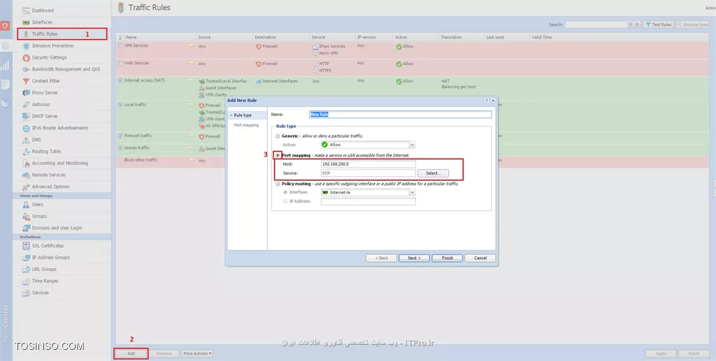

سوال در Kerio Control چگونه میتوان port forwarding کرد. در شرکت ما روی مودم تعدادی پورت تعریف شده که کاربران بیرون از شرکت ریموت زده و به سرور مورد نظر اتصال پیدا میکنند
اما وقتی که Kerio Control نصب کردم ارتباط قطع شدحالت مودم:ppoe میباشد
چه رولی باید داخل فایروال ایجاد کرد عمل Port Forwarding Kerio Control انجام گیرد
لطفا راهنمایی کنید
پرسیده شده در 1395/03/07 توسط
طبق شکل زیر میتونید Port Forwarding انجام بدید:
||http://security.tosinso.com/files/get/0a3142ab-cef3-4ea9-8c44-27a3e93187a1||

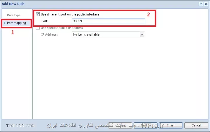

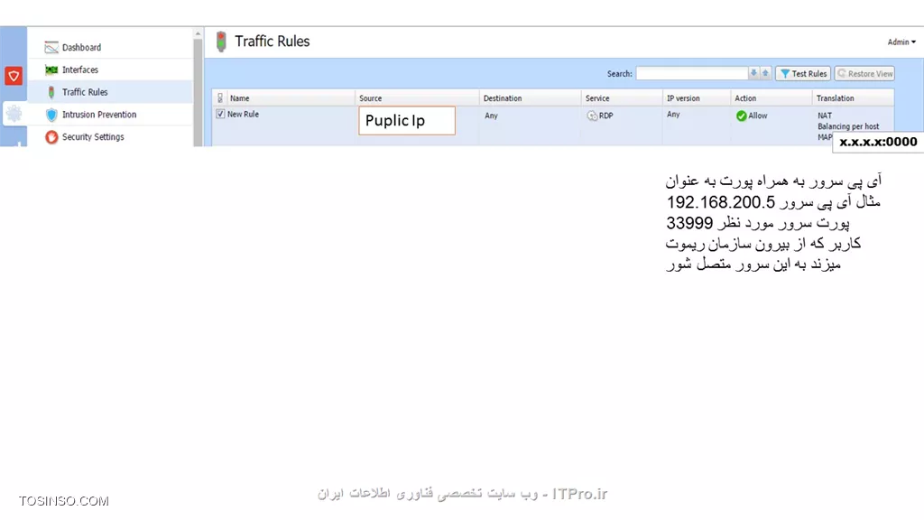

و شکل زیر هم نحوه عوض کردن پورت ورودی رو نشون میده:
||http://security.tosinso.com/files/get/1a80e94a-693e-4736-9ef9-b71d48f4f967||
