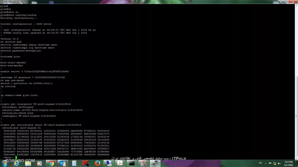

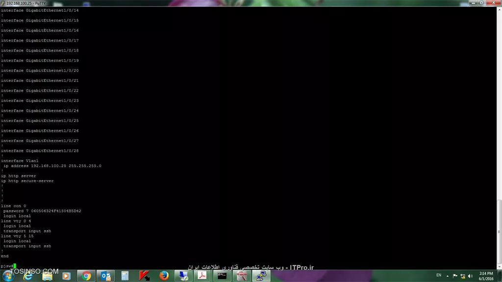

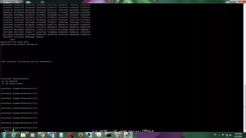

یه خروجی از تنظیمات کل سوییچ بدید
show run

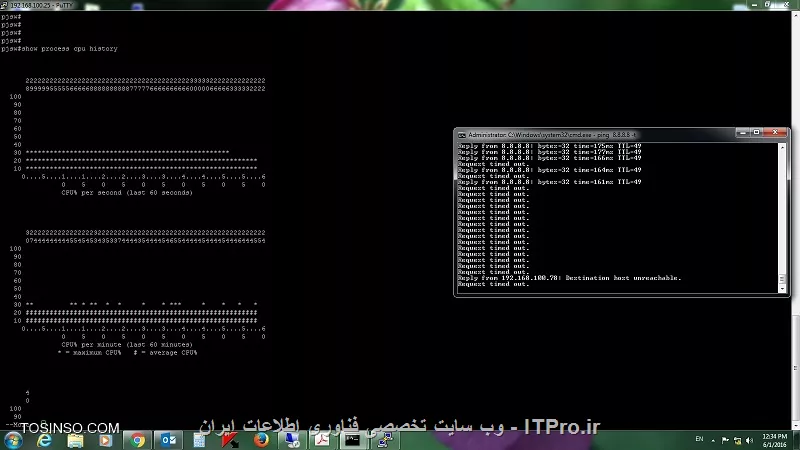

وقتی ارتباط کند شد دستور زیر رو در سوییچ وارد کنید ببینید لود CPU چقدره
show process cpu history

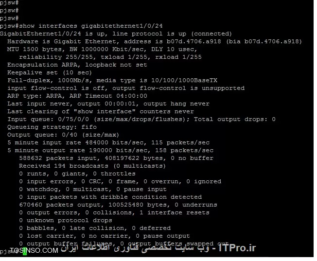

این دستور رو هم تو سوییچ وارد کنید:
show interface xxxxxx
به جای xxxxxx اینترفیس مورد نظر رو که به UTM وصله رو بنویسید
خروجیشو بذارید اینجا

طبق گفته سیسکو اگه loop ای چیزی در شبکه نباشه نباید در کاتالیست ها cpu load بیشتر از ۱۰ درصد باشه

cpu
سلام زدم مشکل خاصی نداره پورت سویچم عوض کردم و کابل بازم مشکل حل نشده

تو خروجی اینترفیس مشکلی نیست فقط داده ای با حجم زیاد رد و بدل نمیشه در حد کیلوبیت بر ثانیه هست
