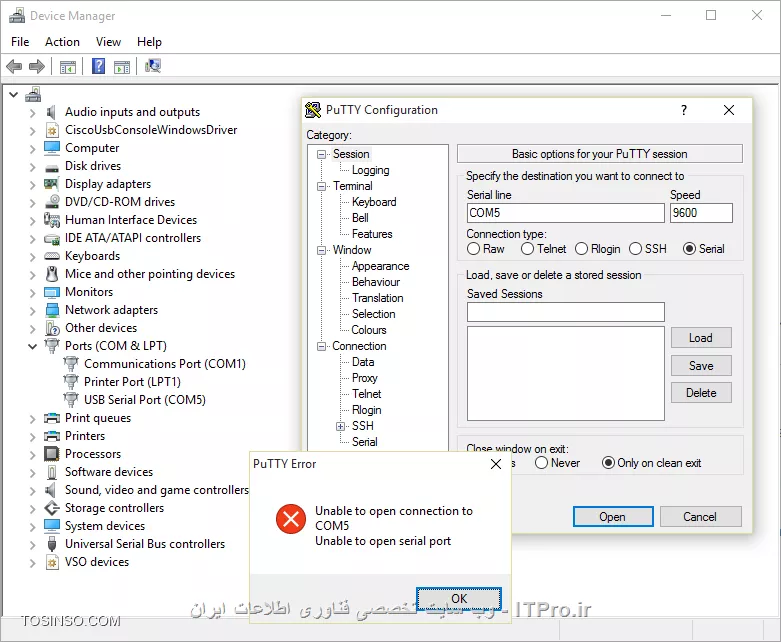

به تازگی یه فروند سوئیچ 2960x نو تهیه کردیم و میخوام برای نخستین بار با پورت کنسول usb که روی سوئیچ موجود هست به اون وصل بشم بعد از دانلود و نصب Ciscousbconsoledriver31 و اضافه شدن com5 به سیستم وقتی میخوام با putty و یا هایپر ترمینال به اون متصل شم با ارور زیر مواجه میشم، ممکنه بفرمایین اشکال کار کجاست و چطوری میتونم با پورت کنسول usb سوییچ ارتباط برقرار کنم

البته چراغ console سوییچ نیز هنگام اتصال روشنه و با HyperTerminal هم همین مشکلو دارم و با خطای Unable to opern COM5.Please check your port setting مواجه میشم

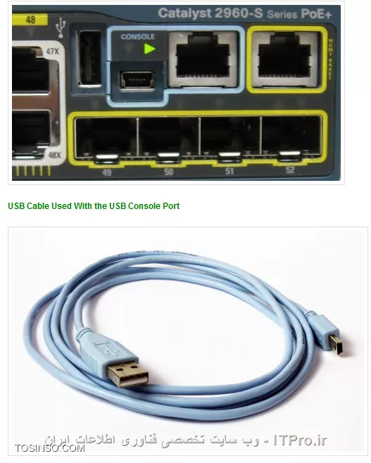

اگر با پورتUSBنتونستید وصل بشید میتونید از کابل کنسول که سوکت RJ-45 داره استفاده کنید.کنار همون پورت USB وصل میشه

با کابل رول اور مشکلی ندارم و وصل میشم اما میخواستم حالا که سوییچ جدید گرفتم از این روش استفاده کنم، همونطور که تو اسکریت شات (تصویر نخست) مشاهده می فرمایین پورت 5 اضافه شده اما نمیتونم وصل شم
http://www.cisco.com/c/en/us/td/docs/switches/lan/catalyst2960xr/hardware/installation/guide/b_c2960xr_hig/b_c2960xr_hig_appendix_0111.html
