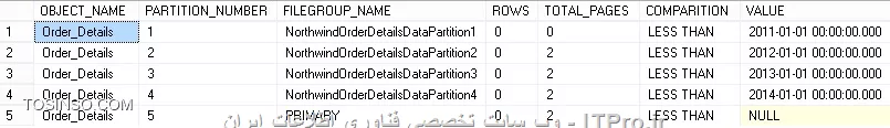

ساختار دیتابیس بعد از پارتیشن بندی به شکل زیر می باشد
با سلام و خسته نباشید
||http://tosinso.com/files/get/811741a1-981e-488e-8369-46c30b56dcfa||

راهی نداره. چون موقع خالی کردن یک فایل. داده ها از آن فایل به فایل دیگر در همان فایل گروپ منتقل می شود. حالا اگر یک فایل باشد دیگر نمی توانید این کار را انجام دهید.

ایا این فایل گروپ فقط یک فایل دارد؟ اگر بلی یک فایل دیگر به ان اضافه کنید و دوباره دستور را اجرا کنید
پاسخ در 1395/03/24 توسط
با سلام استاد عزیز
بله این فایل گروپ یک فایل داشت و من یک فایل ndf دیگر به فایل گروپ اضافه کردم و به درستی هر کدام رو که می خواستم می توانستم حذف بکنم
