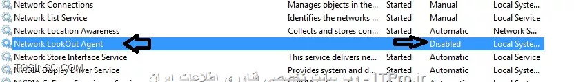

اینا میان یه سرویس رو سیستم شما نصب میکنن و وقتی مانیتورینگ شروع میشه اون سرویس هم فعال میشه.میتونید برید او سرویس رو غیر فعال کنید و معمولا هم به اسم همون برنامه است
||http://network.tosinso.com/files/get/5e877572-6bf7-4f23-b6f3-7f3bd8ec453f||
برای دیدن کامل سرویس هاتون و سرویس های کلاینت های شبکتون علاوه بر استفاده از services.msc از برنامه remote computer manager هم میتونید استفاده کنید
