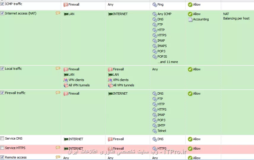

دوست عزیز ابتدا لطفا ورژن رو آپدیت کنید(به آخرین نسخه)،و در web filter حتما این دو مورد رو allow کنید،البته اگر از نسخه کرک شده استفاده می کنید به احتمال زیاد این feature به درستی فعالیت نمی کند،دوم اینکه لطفا در مورد Rule ها هم کمی اطلاعات بدید

نسخه ام کرک هست و web filter غیر فعال هستش.
جالبیش اینه که مثلا اینترنتی هم بخوام خرید انجام بدم و از درگاه پاسارگاد بخوام استفاده کنم، اونجا هم block میکنه!!!
عکس rule هارو این زیر میزارم.ممنون

||http://network.tosinso.com/files/get/bea3f140-0b6c-4575-9329-f909212bf0f2||

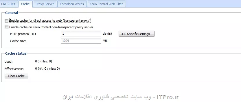

قسمت cache تو کریو خالیه اصن و هیچی تیک نداره
||http://network.tosinso.com/files/get/db3eb0aa-5402-45b8-a382-c231e45cd523||
