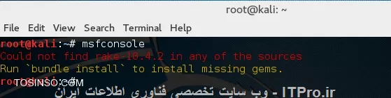

با سلام به همه itpro ها
در هنگام اجرای متااسپلوست با این خطا مواجه میشم علت چیست و روش حل کردن آن چکونه است.
با سپاس
با سپاس||::http://tosinso.com/files/get/252f4047-8546-4cce-838d-6385b8988c57||

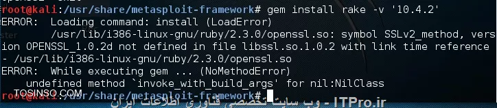

ITPROی عزیز خوش اومدی ، دستور زیر رو تست کن و نتیجه رو اعلام کن :
gem install rake -v '10.4.2'

با این خطا مواجه شدم
