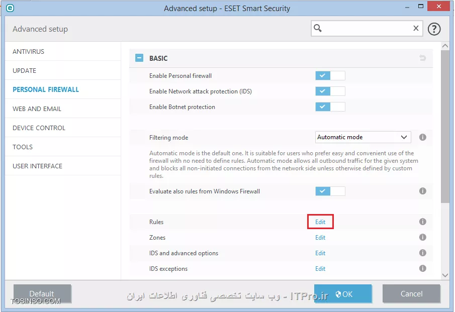

میخواستم ببینم چطور در ESET Smart Security 9 ارتباط بعضی از برنامه ها با نت قطع کنم ؟؟! ممنون
پرسیده شده در 1395/04/19 توسط
1: سربرگ General
بخش General Information about rule
Name : برای قانونی که وضع میکنیم یه نام میذاریم
چنانچه قصد بلاک کردن پروسه رو دارید از عبارت Block به جای Allow استفاده کنید
Direction : شما اطلاعات ورودی ، خروجی و یا هر دو رو محدود میکنید
چنانچه میخواهید پروسه ای هیچگونه ارتباطی با وب نداشته باشد گزینه Both رو انتخاب کنبد
Action : خب اصل کاری اینه یعنی تعیین میکنید برنامه بلوک بشه یا نه و یا هنگام اتصال از شما سوال کنه
شما که قصد بلوک کردنش رو دارید باید روی گزینه Block قرار بدید
Protocol : خب این نوع انتقال داده ها رو تعین میکنید
بخش Additional action
خب شما در این بخش شما اختیارات بیشتری دارید (که خب مهم نیست)
یعنی اینکه هر وقت برنامه مزبور خواست به اینترنت وصل بشه ناد32 اعلام بکنه بلاک شده یا نه
2: سربرگ Local
Application : شما باید محل فایل اجرایی برنامه ای رو که میخواهید محدودش کنید رو بدید (برای اینکار از Browse استفاده کنید)
Local Port : اجازه دسترسی برنامه از پورتهای سیستم شما رو تعیین میکنید ...چنانچه این بخش خالی بمونه همه پورت ها لحاظ میشن
