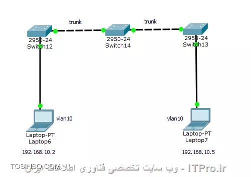

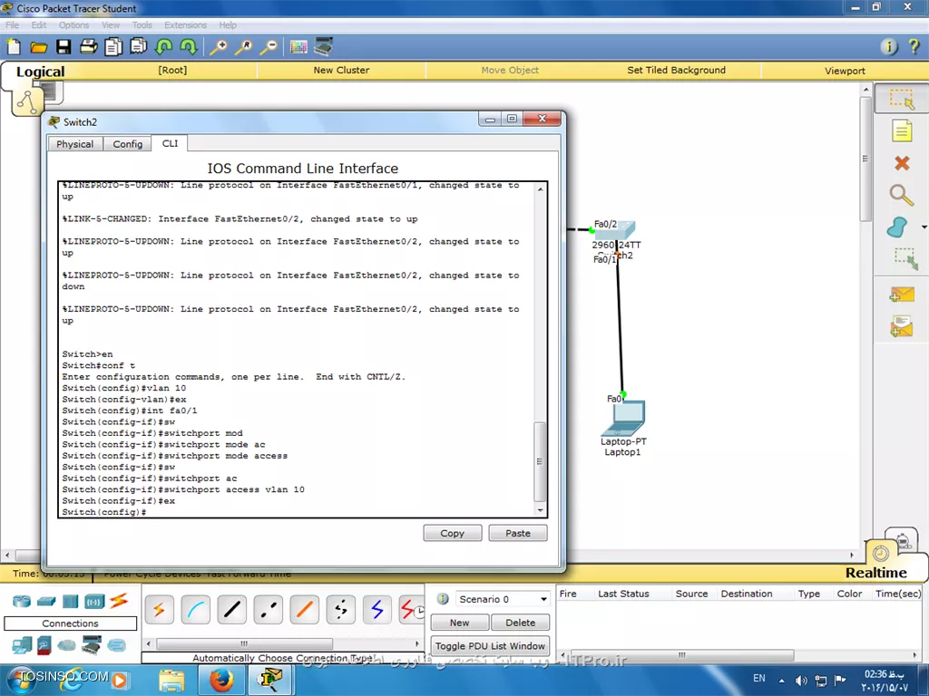

سلام به دوستان و اساتید محترم.
یه سناریو هست که دو تا پی سی داره و هردو در vlan 10 قرار دارند . منتها من بین شون یه سوییچ دیگه هم گذاشتم. و خطوط بین سویچ trunk هست .
با این حال نمی دونم چرا کار نمی کنه.
کسی می دونه اشکال کارم از کجاست؟

سلام برادر gold.... عزیز من دقیق ببین من گفتم دستور switchport trunk allowed vlan 10 لازم نیست و نمیخواد ... چون دوستمون گفتن من از این دستور استفاده کردم و من گفتم بدون این دستور هم میشه کانفینگ کرد و ping داد...
دقیق ببین توی کانفینگات sw mode tr هستش.... سوالی بود در خدمتیم.

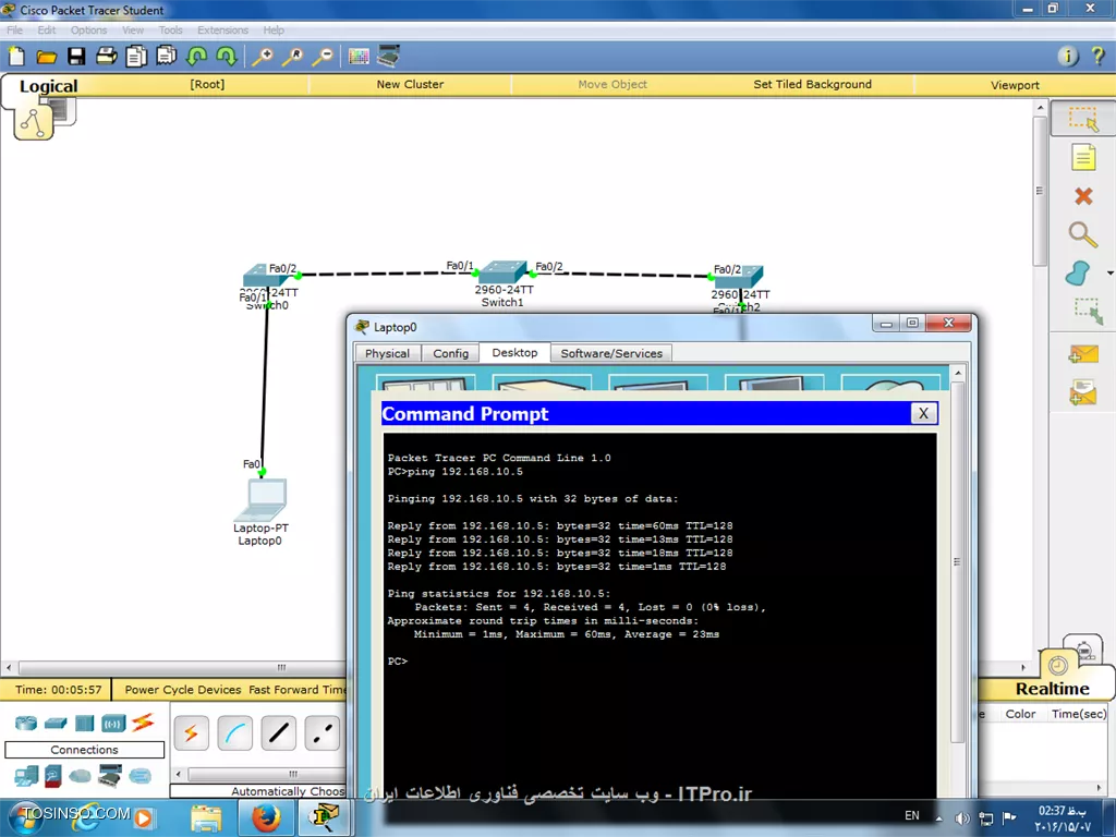

||http://network.tosinso.com/files/get/56532da6-d6d9-4a65-a79c-5602f28afc6a||||http://network.tosinso.com/files/get/e8cd9978-7135-49f1-a91a-ab2fe0a2d6d6||

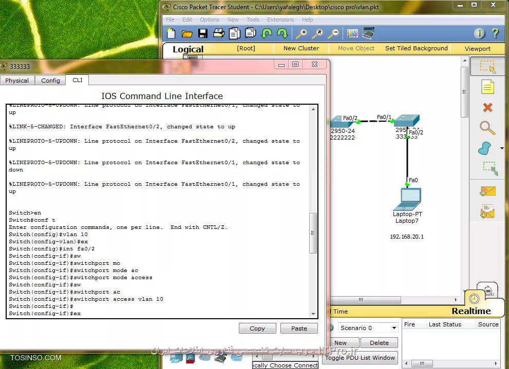

||http://network.tosinso.com/files/get/6f68862d-edfb-439a-9edb-06561d7fae0d||

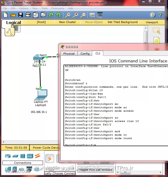

||http://network.tosinso.com/files/get/f9d583f2-6527-4117-91ed-01fa49351c3b||

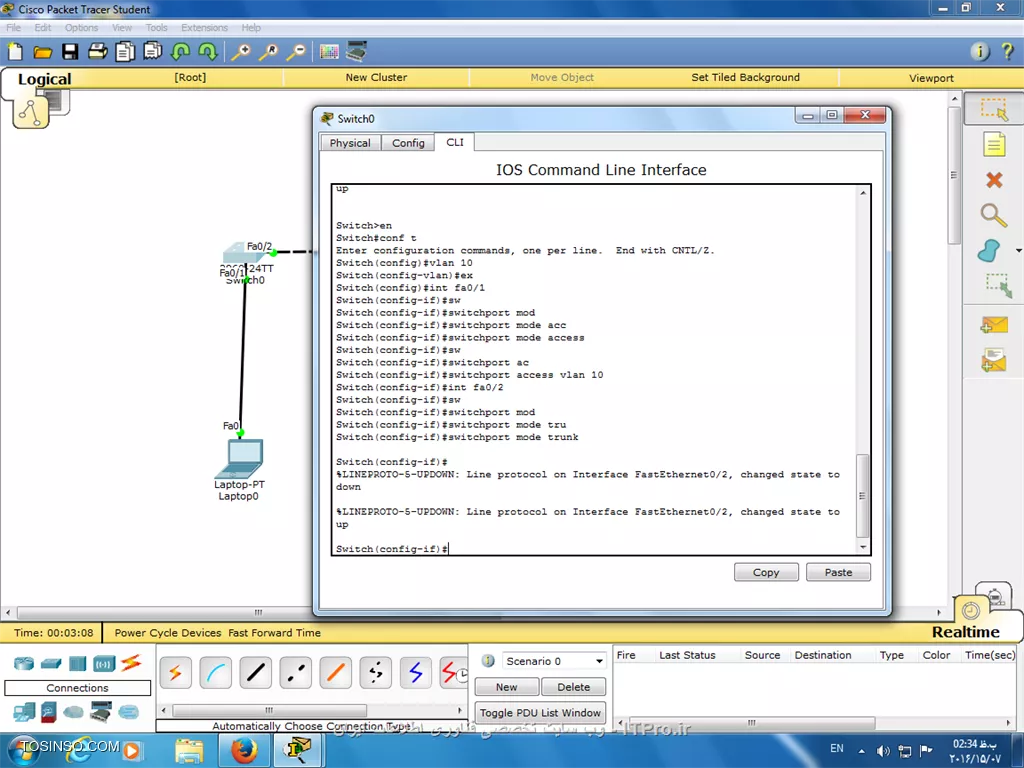

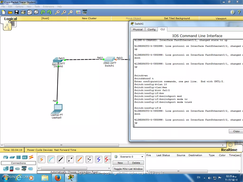

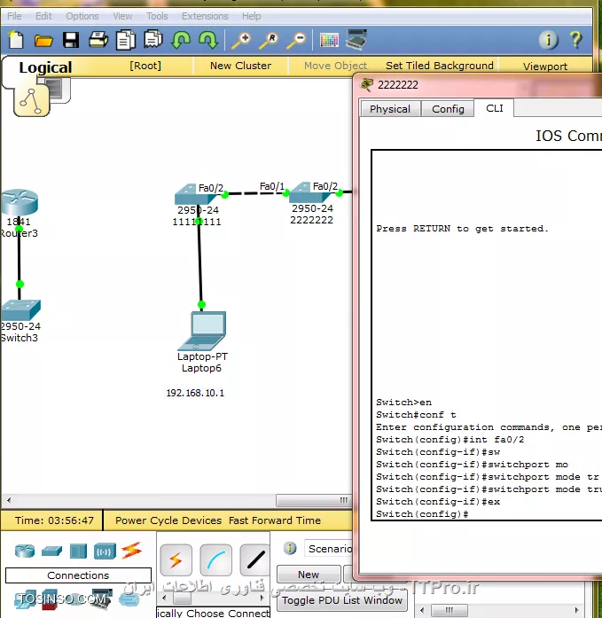

عکس اول سوییچ سمت چپ
عکس دوم سوییچ وسطی
عکس سوم سوییچ سمت راستی
عکس چهارم نتیجه
داداش ببخش فک نمیکردم ایقد ریز بشه با ذره بین سیستم زوم کن روش متوجه میشی.||http://network.tosinso.com/files/get/56532da6-d6d9-4a65-a79c-5602f28afc6a||||http://network.tosinso.com/files/get/e8cd9978-7135-49f1-a91a-ab2fe0a2d6d6||
عکس دوم سوییچ وسطی
عکس چهارم نتیجه

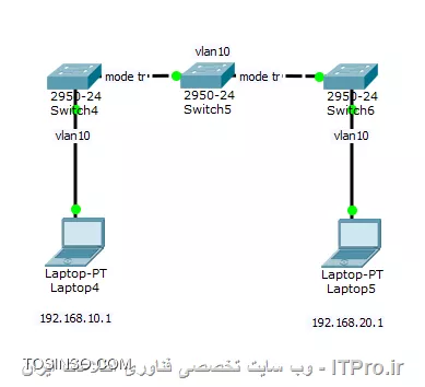

شما عکس اولتون ببنید زیر دوتا سیستم ت یه آی پی با یه رنج دادید اما الان زیر عکسا جدیدت دو تا آی پی با نت آیدی متفاوته ... شما دنبال پینگ کدوم مدل هستید ؟؟؟
پاسخ در 1395/04/25 توسط
درسته خنده داره ولی جدی منم همین کانفیگ ها رو مو به مو رفتم پینگ نمی ده..
البته اگه آی پی ها توی یه رنج باشن میده.
اینم عکس:
اینم عکس:

خوب درسته داداش دو تا pc باید آی پی از یه رنج بشه تا پینگ بدن......شما اگه از نت آیدی های متفاوت استفاده کنید معلومه پینگ نمیده .. بحث نت آیدی متفاوت چیز دیگه است...
الان سیستم اول 192.168.10.2
سیستم دوم 192.168.10.5 این دوتا باید پینگ بدن
ولی اگه سیستم اول 192.168.10.2
و سیستم دوم 192.168.20.5 این یه بحث جداست .....

سلام داداش ... با اینکه این یه سناریو فک کنم جهت یادگیری خودتون بود .... اما داداش زمانی از vlan استفاده کن که بخوای از رنج آی پی متفاوت استفاده کنی اما زمانی که همه سیستم ها یه رنج هستن کارتو سخت نکن ... فرض در این سناریو شبکه شما از رنج 192.168.10.0 بود و بدون هیچ کانفینگ همدیگه رو ping میکنن .... حالا شروع کن برا vlan بندی با رنج آی پی متفاوت....
ولی این سناریو:
برا هر سوییچ vlan 10 تعریف کن : حالا چه به صورت دستی تک تکی یا به صورت vtp server va vtp client
سوییچ سمت چپ فرض کابل fa0/1:
int fa0/1
sw mod acc
sw acc vlan 10
int fa0/2
sw mode trunk
سوییچ وسطی:
int fa0/2 کابلی که به سوییچ سمت راست متصله)
sw mode trunk
سوییچ سمت راست:
int fa0/1 (کابل متصل به pc)
sw mode acc
sw acc vlan 10
( در اینجا از دستور sw trunk allowed vlan 10 استفاده نشده )
با اون کانفینگا بالا تست کن راحت ping میده .... سوالی داشتی در خدمتیم.

من همین سناریوتون رو انجام دادم ping همدیگرو دارن pc ها
روی switch وسطی ام vlan 10 رو ایجاد کردی ؟
روی interface هایی که به pc وصل هستن دستور
switchport mode access رو زدید؟

سلام . ممنون بابت پاسخ تون.
روی سوییچ وسط vlan 10 رو ایجاد نکردم . استدلالم هم این بود که دو تا کابلی که بهش متصل اند ترانک اند .
ینی الان بجای اینکه دوتا اینترفیس رو ترانک تعریف کنم ، اکسس تعریف کنم؟
خیر برای switch وسط هیچ پورتی رو اختصاص ندید
