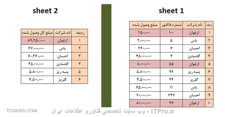

میخواهم در یک فایل اکسل شامل یک جدول یکسری اطلاعات استخراج کنم مانند تصویر پیوست اگر مشاهده بفرمایید اطلاعات sheet 2 از روی اطلاعات درج شده در جدول sheet1 استخراج شده است و مانند نمونه ای که رنگی نمایش داده شده است شرکتی به نام ارغوان در جدول اول 3بار تکرار شده و در جدول دوم نام آن شرکت یکبار نوشته شده و مبالغ متناظر در جدول یک جمع شده است.
  • اطلاعات جدول 1 را کاربر وارد می کند و جدول 2 باید بصورت فرمولی استخراج شود. لطفا اگر امکان دارد راهنمایی کنید

نیازی به یک فرمول پیچیده و یا پروسه خاصی نیس دوست من. کافیه توی شیت 1. هدر جدول رو فیلتر بندی کنی و اسم شرکت رو فیلتر کنی و یا هر مورد دیگه که دوس داری روش اعمال کن...
