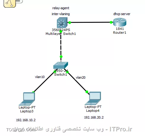

سلام دوستان خسته نباشید. سوال من در مورد این سناریوی ساده است .روی هر کدوم از پی سی ها یک vlan تعریف شده . و عملیات inter-vlaning روی سوییچ لایه سه انجام شده . dhcp server هم میخام روی روتر انجام بدم . تنظیمات relay-agent روی سوییچ لایه سه انجام شده .
اگه هنگام تعریف pool در روتر ، من بیام defaul-router رو یه ip ای بدم که برابر با ip داده شده در interface vlan ها نباشه ، دستگاه از ip موجود در default-router رو دریافت می کنه. سوال من اینجاست که آیا تضاد بین این دو(interface vlan و default-router) مشکلی بوجود میاره ؟ و اصولا چرا باید همچین تضادی بوجود بیاد ؟

و اما این سوالتون آیا بنظر خودتون میشه ی client ی رنج ip بگیره که defaul-gateway اون فرق کنه؟
اصلا ممکنه؟
default -gateway رو به این دلیل set میکنیم چون segment های مختلف توی شبکه داریم و برای ارتباطش با بقیه ی جاها که باهاش هم رنج نیست درخواستش میره سمت روتر یا سویچ لایه 3 که روتر با استفاده از routing table خودش اینکارو انجام بده

بین سوییچ لایه سوم و روتر فقط یه routing تعریف کن و در سوییچ لایه سوم یه ip hellper دیگه شما هرچی کانفینگ کنی همون رو سیستم به صورت dhcp میگیره.

وقتی inter vlan routing انجام میدی در واقع routiing بسته ها در لایه 3 و توسط روتر یا سوییچ لایه 3 انجام میشه و عملیات سوییچینگ بین vlan ها هرگز انجام نمیشه. پس شما حتما باید ip مربوط به اون vlan در سوییچ لایه 3 رو به عنوان default gateway تعریف کنید.
default route هم کارش چیزه دیگست که روتر بسته ای بدستش برسه که روتی براش وجود نداشته باشه از اون route استفاده می کنه وبسته ها رو به اون destination ارسال می کنه

بخوایی از dhcp relay agent استفاده کنی روی سویچ لایه 3 باید دستور ip helper رو روی اینترفیس های vla10 و vlan 20 بزنی.
