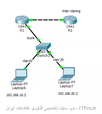

سلام. خسته نباشید . سوالم در مورد سناریوی زیر هست . همانطور که مشاهده می کنید هر pc در یک vlan مجزا قرار دارند .
سوال اینه آیا میشه عملیات inter-vlaning رو روی روتر R2 انجام داد؟ اگه میشه چگونه؟

این کانفینگات که کاربر gold گفتن برای روتر اوله....چون این کانفینگا روی روتر دوم انجام بدی بهت ping نمیده..
پاسخ در 1395/04/30 توسط
توی محیط مجازی هم انجام نمیدن چه برسه real world!!!!!!!!
Router(config)#interface g0/0
Router(config-if)#no shutdown
Router(config)#interface gigabitEthernet 0/0.1
Router(config-subif)#encapsulation dot1Q 10
Router(config-subif)#ip address 192.168.1.2 255.255.255.0
ی مثال هست این
بنظر شما دوست عزیز
همچین سناریویی توی محیط real world کانفیگ میکنن؟
اما جواب شما ... اینجور باید روتر اولتو لایه دو کانفینگ کنی که هیچ جا اینکار رو نمیکنن ... روتر جلوی bordcast رو میگیره پس کلا منطقی نیست.
از سر کنجکاوی این سناریو رو درست کرده بودم که ببینم میشه یا نه . که با وجود توضیحات شما دوستان متوجه شدم اصلا inter-vlaning در روتر غیرلوکالی منطقی نیست .
پاسخ در 1395/04/31 توسط
بله میشه
باید sub interface تعریف کنی
روی روتر 1 باید اینکارو انجام بدی
طراح سوال گفتن با روتر دوم هم میشه که پست بعدی شما گفتید بله میشه .... من بله میشه شما رو اشتباه برای روتر دوم فرض کردم اگه برای روتر اول بله میشه گفتید اره میشه.
