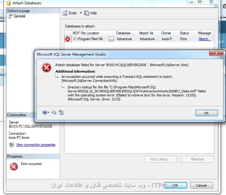

خطای اتچ کردن فایل
سلام دوستان هنگام اتچ این دیتا بیس این ارور رو میده
خود دیتابیس سالمه
دسترسی پوشه و خود فایل هم به یوزر ویندوز دادم
SQL 2008 هستش ولی هرچی سرچ کردم تو نت هرکاری کردم درست نشد که نشد

درایور عوض کردم پوشه عوض کردم،دسترسی دادم
درست نمیشه که نمیشه

سلام. خطای شما مربوط به سطح دسترسی پوشه ای هستش که فایل های دیتابیس توش هست. روش راست کلیک کن و در قسمت سکوریتی سطح دسترسی رو آزاد کن و دو باره مراحل اتچ کردن رو از صفر شروع کن
پاسخ در 1395/07/08 توسط
مکان فایل دیتابیس رو جابجا کنید و ترجیحا در درایور دیگری قرار بدید و سرویس ها رو یکبار ریستارت کنید .
