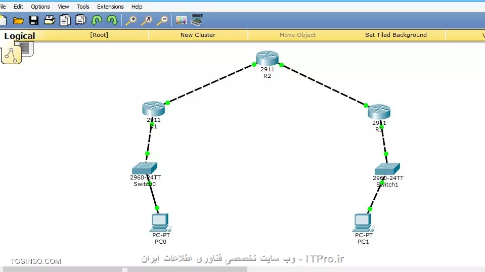

سلام دوستان یک سوال داشتم مربوط به مبحث CCNA در خصوص پروتکل OSPF : می خواستم بدونم در سناریو شکل زیر آیا می توانم روتر R2 را به عنوان Area 0 در نظر بگیرم و تنها با کانفیگ OSPF در این روتر در کل شبکه روتینگ داشته باشم یعنی کلاینت PC0 بتواند PC1 در سابنت دیگر را ping کند ؟ جواب با Packet Tracet در عمل خیر بود ولی نمی دونم چرا؟ خوب من می خوام این روتر را به عنوان Area 0 انتخاب کنم ولی بعد که روی روترهای R1&R2 پروتکل OSPF نوشتم ping برقرار شد ؟؟؟ نمی دانم چرا Area 0 به آن شکل حواب نمی دهد ؟؟؟ ممنون میشم راهنمایی کنید؟

خوب پس چه فرقی با RIP می کنه ؟؟؟ در RIP باید در تک تک روترها می نوشتیم ولی در OSPF ما Area بندی داریم که می توانیم یک شبکه با مقیاس بزرگ را با انتخاب یک area 0 مناسب کانفیگ کنیم کلا برای همین به OSPF میگن پروتکل User friendly

آقای cyruss شما اول متوجه مفهوم سوال من بشو بعد توصیه کن من برم network+ رو ..... از اول بخونم بعدم مطالعه زیاد زیاد زیاد بکنم

سلام برای اینکه روتر ها ازsابنت های هم خبر دار شن باید روی همه روتر هات ospf را اندازی کنید .حالا میتونی همه رو روی area 0 تعریف کنید یا روی چند area . تفاوت پروتکل ها رو هم دوستان تو لینک های بالا دادن .

ممنون از توضیحاتتون ، من این مطالب رو می دونم سوالم در مورد انتخاب R2 به عنوان area 0 هست

نباید هم ارتباط داشته باشید شما باید در همه ی روتر ها ospf رو تعریف کنید که routing table روتر ها ابدیت بشه
پاسخ در 1395/05/06 توسط
سوالاتون کاملا غیر منطقیه .. چون اگه مطالعه داشتید نمیگفتید که با کانفینگ روی یه روتر بخواید یه pc رو به pc دیگری که دو روتر در مسیرش هست وصل کنید... و مهمتر جنبه انتقاد هم داشته باشید و فقط یه نصیحت برادرانه بود برای پیشرفت خودتون که مطالعه زیاد کنید.
پاسخ در 1395/05/07 توسط
مهندس جان من اینها رو قبلا خوندم ولی الان با توحه به دوره CCNA که گذاراندم الان برای تعیین are 0 این سوال در ذهن من بی جواب مانده ؟؟ که چرا نمیتونم روتر 3 را به عنوان area0 در نظر بگیرم بدلیل نبود ABR هست ؟ آیا خود این روتر نمی تواند ABR هم باشد کلا قانع نشدم
سلام دوست من پیشنهاد میکنم network plus رو دوباره مطالعه کنید و پس از آشنایی کامل برید سراغ سیسکو ccna و مهمتر اینکه سوال شما غیر منطقی هستش ..
یکم فکر کن ببین اگه فقط یه روتر داری routing ospf تعریف میکنی پس اون دوتا روتر دیگه ت چیکار کنن چطوری همو بشناسن ....
شما باید routing ospf رو در همه کانفینگ کنی و یکی از دوستان جواب دادن شما گفتید پس چه فرقی میکنه با rip و و و و خوب مطالعه بیشتر کن ببین تفاوت و عملکرد بین rip ospf eigrp در چیه.....
مطالعه کن مطالعههه زیاد.
