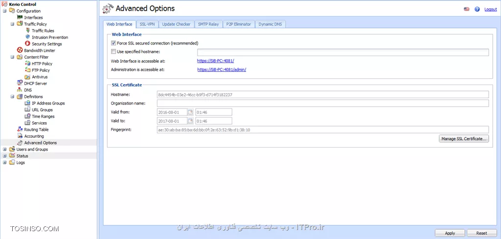

توی این قسمت تنظیمات ساعت هست
Advanced Opetion \system Configuration
همون tap اول هست
توی داشبورد هم هست
موفق باشید
پاسخ در 1395/05/10 توسط
درود بر شما.گزینه ای که فرمودید چک کردم قربان.ولی فقط تاریخ قابل تغییر هست و ساعت قابل تغییر نیست.میشه بیشتر توضیح بدید لطفا
تنظیمات کریو
پاسخ در 1395/05/11 توسط
نسخه kerio Control شما Windows Based هست ؟؟؟؟
اگر اینجوری هست باید ساعت کامپیوتر خودت درست کنید .
من برای خودم چک کردم قابل تغییر هست .منتهی نسخه من Linux Based هست .
موفق باشید .
