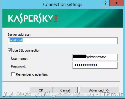

سلام دوستان چند وقته وقتی می خام کنسول مدیریتی kaspersky رو باز کنم پنجره زیر باز میشه. چکار باید کرد.
||http://tosinso.com/files/get/cbfc8a9f-1f35-47aa-ade0-1725f34e1c8a||

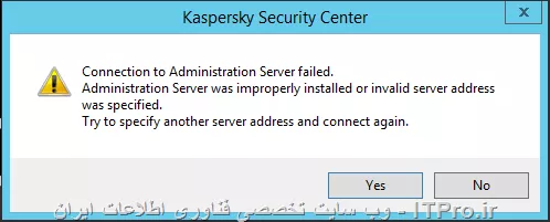

وقتی روی Yes کلیک می کنم. پنجره زیر میاد.
||http://tosinso.com/files/get/5c70d12b-dfb7-4db5-aa0a-170f3055dfb2||

این مشکل برای منم پیش اومده
پورت 13291 listen نمیشه. چیکار باید کنم؟

1- به Services.msc برید
2- سرویس Kaspersky Security Center Administration Server رو پیدا کنید.
3- در قسمت Log on شناسه کاربری ادمین به همراه رمز صحیح رو وارد کنید.
4- سرویس مذکور رو مجددا راه اندازی کنین.
5- توسط دستور زیر (در کامند پرامت ویندوز) کنترل کنید تا پورت شماره 13291 در حالت Listen باشه.
netstat -an | find "13291"
6- به کنسول کسپراسکی متصل شوید.
موفق باشی
