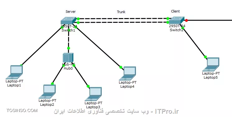

من دو تا سوییچ دارم یکیش تو مد Server هست و سوییچ دومی مدش Client
حالا تو مد Server , چهارتا وی لن تعریف میکنم . وقتی Show میگیرم تعداد VLAN هارو نشون میده و تعریف شده
ولی تو مد Client اصلا VLAn ای تعریف نشده و تغییری اعمال نمیشه .
ضمن اینکه دو تا لینک ارتباطی بین سوییچ هام Trunk هست .
مشکل چیه ؟ باید چیکار کنم ؟

بعد سوال دومی که دارم میخواهم لب تاپ های 2 و 3 رو عضو VLAN های مختلف کنم مثلا 3 و 4
ولی بین سوییچ و کامپیوترهام هاب قرار داره
باید چیکار کنم تا اینارو عضو VLAN های مختلف کنم ؟
ممنون میشک راهنمایی کنید .

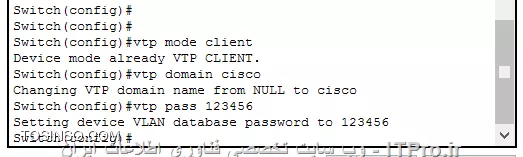

خوب مشکلتون همینه که رمز رو روی کلاینتتون ست نکردین
شما باید بعد از تنظیمات سرور vtp بیاید و روی کلاینتتون رمز رو با دستور vtp password ست کنید

مشکل بعدیتونم اینه که جدا ترانک کردین هر لینکو.
باید portchannel رو ترانک کنین.
Switch(config)#interface port-channel 1
Switch(config-if)#switchport mode trunk
روی هردو سوییچ باید زده بشه

دوتا لینک بین دو سوییچ برای هر لینک جدا trunk کردین یا portchannel رو ترانک کردین؟

در مورد مشکل عدم هماهنگی بین دو تا سوییچ این رو باید بگم که شما باید در ابتدا مطمعن بشید که هر دو سوییچ در یک دامین با هم باشند و اگر رمزی تنظیم شده هردو دارای رمز مشترک و یکسانی باشند وگرنه در صورت ترانک شدن و فعال بودن vtp و رعایت سرور کلاینتی بین این دو علتی به نظر نمیاد باشه
و در مورد سوال دومتون هم باید مفهوم هاب رو درک کنید و اون اینه که هاب دستگاهیه که در لایه یک فعالیت میکنه یعنی هر ترافیکی رو دریافت میکنه فقط و فقط فوروارد میکنه و هیچ درکی از لایه دو نداره پس نمیشه دستگاه های متصل به یک هاب رو در دو شبکه مجزا از هم در لایه دو یعنی vlan قرار داد و نکته مهم دیگه اینه که باید دستگاه هایی که بهش وصل هستند در native vlan عضو باشند وگرنه هاب درکی از dot1q tag نداره

برای هر پورت جدا Trunk کردم .
هر دو تا سوییچ عضو یک دامین به نام Cisco هستند .
وقتی سوییچ 1 مدش Server هست و پسورد روش گذاشته شده
تو سوییچ 2 هم وقتی مدش Client هست که نمیشه پسورد روش گذاشت
چون رو مد Client میگه که من اطلاعات رو از Server میگیرم . پس اجازه تعریف پسورد نمیده .
