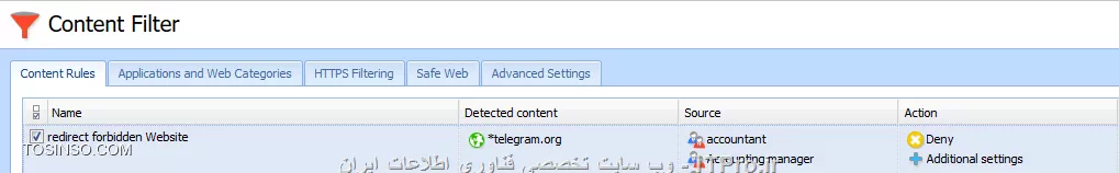

Content Filter in Kerio UTM

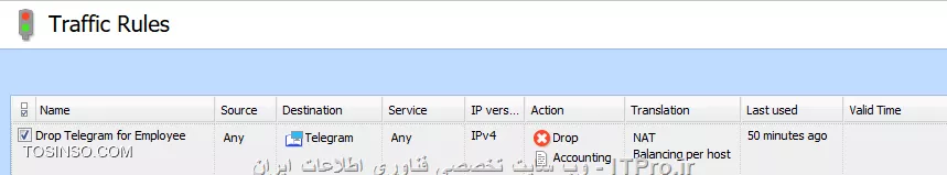

من با همچین رولی اینکارو انجام دادم و انو به سمت http://peyvandha.ir هدایت کردم
البته با اضافه کردن این لیست آی پی و به همراه رول مربوطه Telegram IP
Telegram Rule

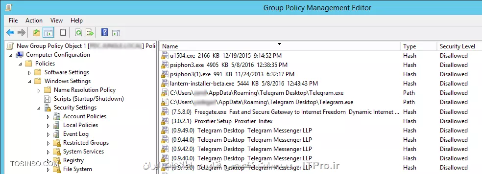

و همچینین اعمال همچین پالیسیهایی
GP

+ پالیسی های اکتیو دایرکتوری برای بلوکه کردن هشینگ برنامه با ورژن های جاری
+پالیسی های اکتیو دایرکتوری برای بستن پورت برنامه کاربردی در فایروال سیستم عامل کلاینت کاربران

اگه فقط میخوای سایتش رو ببنی که تکلیف روشنه از تب content rule زیر مجموعه Content Filter
