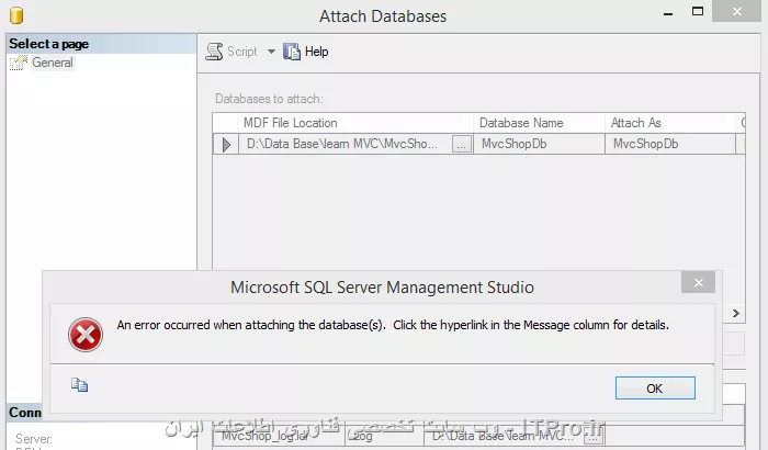

خطا زمان Attach کردن SQL
متن یک دیتابیس هست که از جایی دیگه گرفتم ولی نمیدونم چرا میخوام فایل رو Attach کنم این اروو نشون میده

برای attach کردن دیتا بیس باید هر دوفایل mdf و ldf وجود داشته باشد.ممکن است فایل ldf را نداشته باشید.اگر هست در قسمت details ببینید که آدرس فایل ldf به درستی وارد شده یا نه.

ممنون تنظیمات security فایل هارو با اضافه کردن کاربر فعلی ویندوز و قرار دادن دسترسی اون روی Full Control تونستم Attach انجام بدم.. ممنون از همه دوستان
