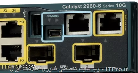

سلام وقت بخیر این سری شما میتونین با دو مدل کابل به کنسول اون وصل یشید
سمت راست پورتی که usb میخوره یه پورت RJ-45 هستش که اون هم برای کنسوله و با یه خطر آبی دور هردو کشیده شده . لطفا عکس جلوی سوییج رو قرار بدید

کاش یه عکس از سوئیچتون می ذاشتین معمولا" این طورین
2960s
اینجا هم دربارش توضیح داده اما اگه فقط پورت usb داره ، دوستان راهنمایی کاملی کردن و همینطور اون ویدیو از پدرام عزیز
