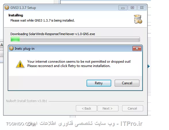

بنده مشکل نصب نرم افزار GNS3 دارم در حین نصب با خطا که در تصویر زیر مشاهد میکنید مواجهه می گردم.چطور میتوانم مشکل بر طرف نماییم
البته شاید گفتن این نکته هم کمک کند .که من هم با فیلتر شکن و هم بدون فیلتر شکن در حین نصب به اینترنت متصل بودم

طبق تصویر شما نیازی به نصب solar ندارین این نرم افزار برای مانیتورینگ هستش و یک pack جداگونه داره واسه نصب.
هنگام نصب gns3 تیک گزینه solar رو بردارین .
