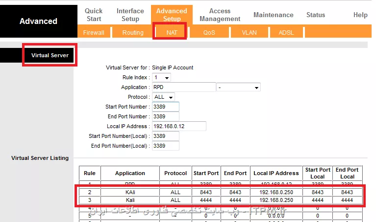

من port forward رو روی مودم خودم تنظیم کردم ولی نتونستم ازش جواب بگیرم
کاری که من انجام دادم این بود :
کالی من روی vm است و ip لوکال اون هم 192.168.0.250 است و با توجه به عدم داشتن ip valid و همچنین IP Static من ip موقت خودم رو با تایپ my public ip address در گوگل پیدا کردم و بعد این ip رو در پیلود مورد نظرم به عنوان LHOST قرار دادم و شماره پورت هم LPORT روی مثلا 4444 هست و همین پورت رو روی مودم تنظیم کردم مانند عکس زیر و بعد از اون در payload مورد نظر در HANDLER هم ip لوکال رو تنظیم کردم
اما وقتی قربانی فابل من رو اجرا میکنه دسترسی (session) باز نمیشه .
لطفا بگین کجای کار من ایراد داره.
با سپاس

نمیدونم ولی من توی لوکال برای RDP روی یک سیستم دیگه تست کردم شد که توی عکس هم معلومه با ip dynamic خودم تونستم remote Desk بگیرم
پاسخ در 1395/06/03 توسط
ببینید پورتهای مورد نظرتون رو isp باز گذاشته یا بسته اونا رو .چون اکثر isp ها واسه ای پی های dynamic میبندن.
