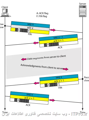

عکس دوم همانطور که اشاره شد مربوط به FIN میباشد و ارتباطی با دست دهی سه طرفه ندارد و در پایان ارتباط tcp ایجاد میشود و..

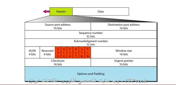

عکس زیر ،عکس لایه انتقال میباشد (لایه 4 در osi) همانطور که میبینید دو فیلد syn و ack در این لایه جایگذاری شده است .

3 way handshake مربوط به tcp میباشد که در ابتدا دست دهی سه طرفه را نجام میدهد ودر انتها با عمل پایان (ّّFIN)ارتباط انجام شده را میبندد و udp از هیچ کدام از این متد ها استفاده نمیکند
