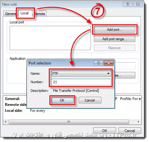

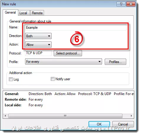

اگر آنتی ویروستون قابلیت باز گذاشتن یا بستن پورت های برنامه ها و شبکه رو داره، بایستی پورت شماره 1433 که پورت مورد استفاده SQL Server 2014 هست رو باز بذارین تا مشکل حل بشه
پاسخ در 1395/06/15 توسط

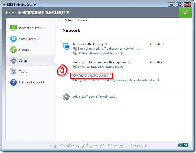

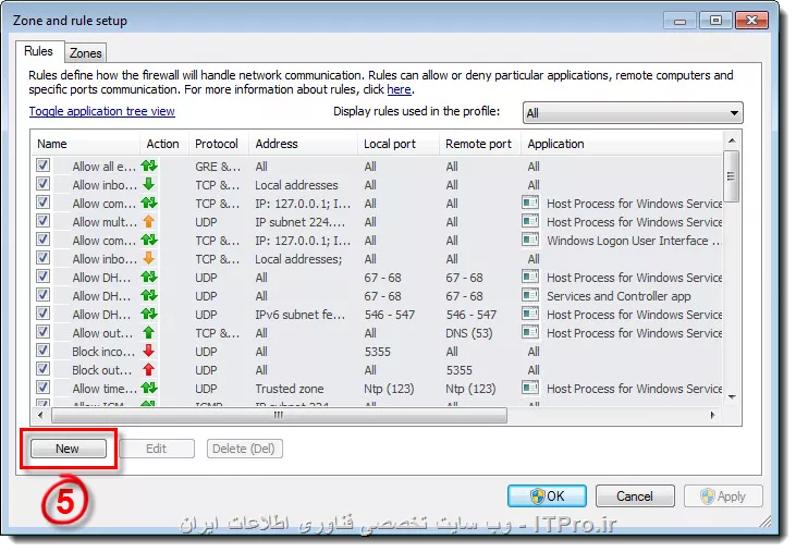

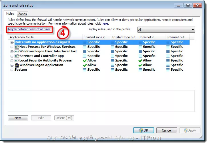

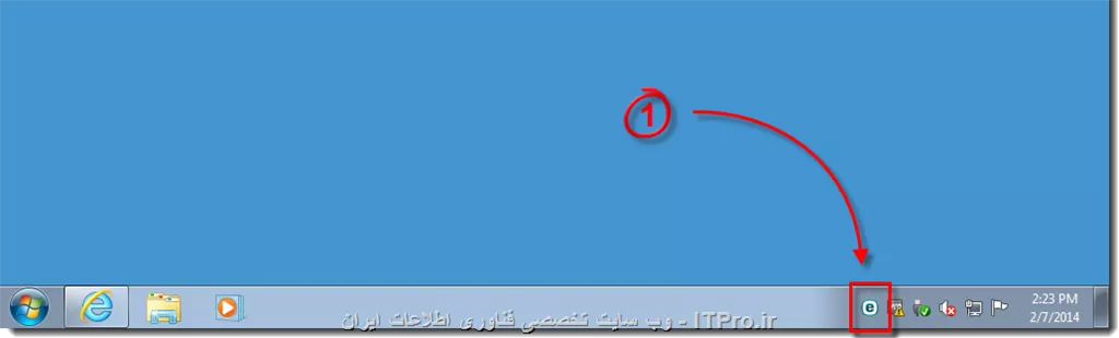

در مثال زیر من برای نمونه پورت شماره 21 رو آزاد کردم، که شما با توجه به چیزی که گفتین بایستی پورت شماره 1433 که متعلق به برنامه SQL Server هست رو باز کنید. مراحل رو طبق زیر پیش برین:

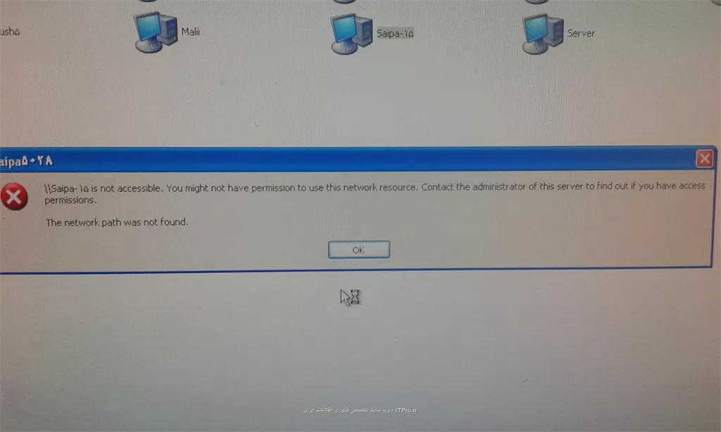

||http://network.tosinso.com/files/get/a2233aa5-4220-4ede-99de-80c457bdea72||
این ایراد در موقع باز کردن فایل های شیر شده توسط کلاینت های دیگه میده
ممنون از راهنماییتون وارد نیستم میشه توضیح بدید ازکجا و چجوری این کارو بکنم
