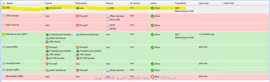

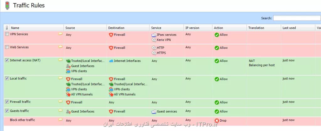

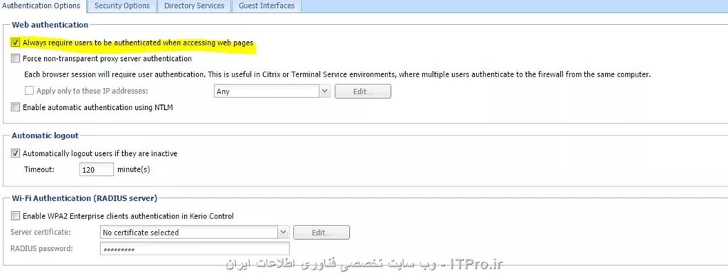

هات اسپات در کریو
من به نظرم تنظیمات هات اسپات رو انجام دادم اما کار نمیکنه
یعنی کلاینت بدون اینکه احراز هویت بشه میره ت اینترنت و صفحه لاگین هات اسپات باز نمیشه میشه راهنمایی کنید لطفاً

پرسیده شده در 1395/06/25 توسط
دوست عزیز
شما مورد دوم در پست قبلی رو انجام نداده اید،این کار را انجام دهید مشکل حل می شود.
موفق باشید
پاسخ در 1395/07/02 توسط
دوست عزيز
1-لطفا رول Internet Access رو disable كنيد،اگر DNS سرور داريد،يك رول بنويسيد و در بالاترين سطح قرارش بديد و Source اون سرور DNS باشد و destination اون هم اينترنت باشد و از نوع NAT قرار بديد
2-لطفا يك رول هم بنويسيد و در پايين تر از رول مورد 1 قرارش بديد و اين رول Source اون Authenticate users باشد و Destination اون هم اينترنت باشد و از نوع NAT تعريف شود
3-لطفا در عكس دوم كه گذاشتيد در تب directory service لطفا اطلاعات مربوط به DNS خودتون رو اضافه كنيد تا بتونيد يوزرهاي Domain رو Authenticate كنيد
نكته:اگر Active directory نداريد در مورد يك رو در source به جاي سرور DNS شبكه داخلي يا LAN قرار بديد،تا در واقع وقتي شما يك درخواست صفحه وب داريد ابتدا resolve انجام شود و سپس صفحه hotspot باز شود
اگر باز هم مشكلي داشتيد بپرسيد تا راهنمايي كنيم
موفق باشيد
