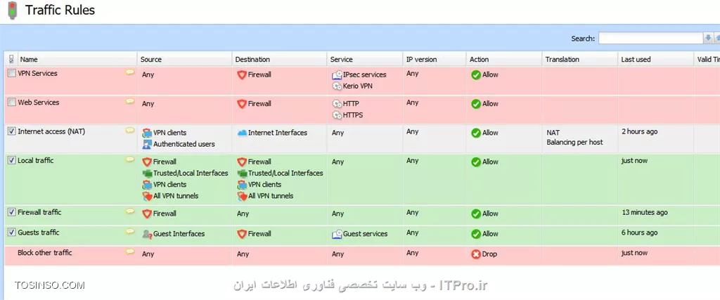

عدم Redirect به صفحه Login در Kerio
بالاخره تونستم کاری کنم که Kerio به یوزرهای AD اینترنت بده و لاگشونم ثبت کنه
فقط الان مشکل اینجاس که بصورت خودکار به صفحه لاگین هدایت نمیشن
یعنی باید بصورت دستی آدرس کریو رو بزنن و بعد یوزر و پسورد....

دوست عزیز برای حل این موضوع باید اینترفیسی که میخواید کاربرا از اون اینترفیس اینترنت دار و نت بشن رو اضافه کنید به رول نت . ان شاا.. تا یک مدت دیگه سری کامل ویدئو ها رو دارم از کریو اماده میکنم و تو سایت قرار میدم

در تائید فرمایش arta جان
کاربر قبل لاگین باید ابتدا یه تیکه بتونه به اینترنت دسترسی داشته باشه
بعد ارتباط با اینترنت باید ریدایرکت بشن به صفحه وب kerio control
پس اگه یک رول زیر internet access ایجاد کنین به این صورت
Lan-----internet interface-------any----allow ------nat masquerade
ایجاد کنین
کاربرا برای اولین بار با این رول به اینترنت دسترسی داشته و به وب کریو ریدایرکت میشن بعد احراز هویت کاربرا با رول internet accessبه اینترنت دسترسی خواهند داشت

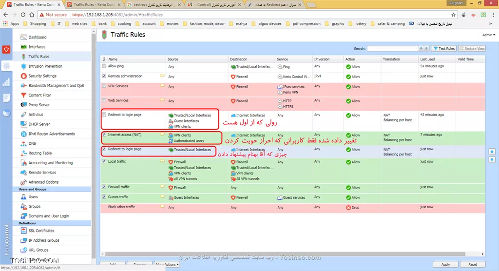

سلام.
کسی برای این مشکل راه حلی پیدا نکرده هنوز؟
آقا بهنام این چیزی که شما گفتید درست عمل نمیکنه.
در واقع این rule ی که شما گفتید، در ابتدای نصب کریو وجود داره، ولی مشکل اینجاست که بدون احراز هویت وارد اینترنت میشن.
البته فقط صفحاتی از وب رو میتونن باز کنن که https باشه. و همچنین برنامه هایی مثل تلگرام و ping هم جواب میده.
و به محض اینکه صفحاتی غیر از https رو وارد کنن redirect میشن.
برای اینکه کلاً از اینترنت استفاده نکنن، مجبوریم توی rule، قسمت source رو بذاریم فقط Authenticated user که در این صورت redirect به صفحه login kerio خراب میشه.
کسی راه حلی نمیدونه؟
