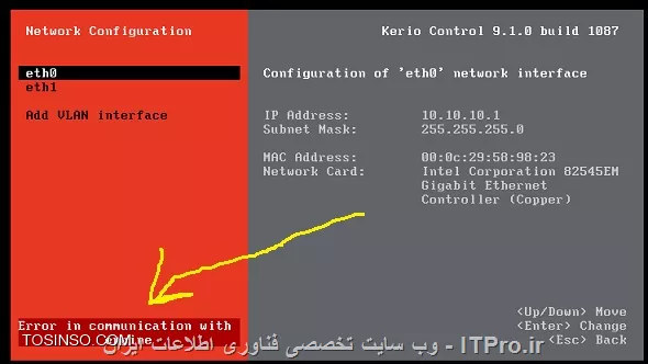

مشکل با set کردن Ip برای interface در kerio Control
من وقتی از داخل kerio میخوام interfce هام رو set کنم و f8 بزنم یه خطا میده و میگه error in communication with Engine کسی میدونه چطور بر طرف میشه؟

ممنون از پاسختون ولی این compatibility hardware دقیقا کجا قرار داره؟
پاسخ در 1395/07/03 توسط
کلیک راست روی ماشین و ار قسمت manage میشه انتخاب کنید
دوست عزیز روی ماشین مجازی کلیک راست کنید و compatibility hardware رو روی workstation 10 بزارید

دوستان من ESXi دارم و توش هم حداقل ورژن VMW12 هستش چکار یمیشه کرد کریو رو نصب بکنم؟
هر کار یمیکنم آی پی نمی گیره متاشفانه

ممنون مشکلم حل شد
دقیقا راه حل همین بود خیلی وقت بود درگیرش بود

این به خاطر اینه که ادرس ip که ست می کنی با ip ماشین کانفلیکت میشه !!! روی چه برنامه دارید نصب می کنید مجازی ساز یا مستقیم روی هارد سیستم نصب می کنید !!!
پاسخ در 1395/07/02 توسط
روی vmware workstition خیر به ین خاظر نیست چون هر آدرسی که میزارم این خطا رو دارم
