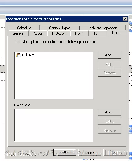

سلام به همه دوستان . من دو تا مشکل در استفاده از فایروال kerio control میبینم . اول این که وقتی به یک کاربر اینترنت میدهم نمیتوان دسترسی کاربر به اینترنت را محدود به چند سیستم کنم . این قابلیت در TMG وجود داشت . در TMG علاوه بر سربرگ User یک سربرگ Source وجود داشت که دسترسی را برای هر کاربر به یک سیستم محدود میشد . اما در kerio کلا یک سربرگ source برای اعمال محدودیت وجود دارد که در آن یا بایستی نام کاربر وارد شود و یا نام سیستم .
TMG
||TMG::http://tosinso.com/files/get/2503b602-6b3b-4dc9-b905-c9e97c92174b||
||http://tosinso.com/files/get/c10b5518-936e-4ebc-b759-290fe1cb9b81||
آیا راه حلی برای محدود سازی دسترسی کاربر به اینترنت فقط از روی یک سیستم وجود دارد ؟

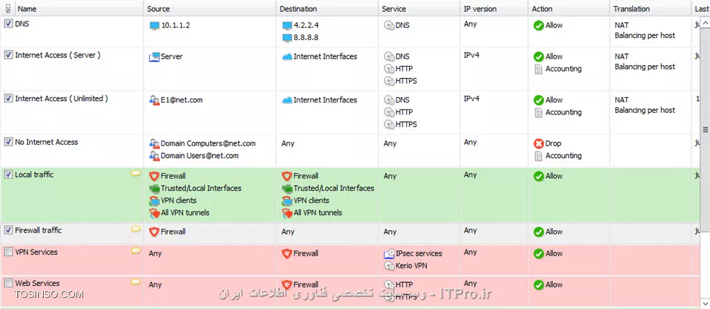

بله ولی همه کاربرهای من اینترنت دارند در حالی که من فقط برای کاربر support اینترنت میخواهم
||http://network.tosinso.com/files/get/0e31637e-58a3-4b0c-9883-d2017f229750||
پاسخ در 1395/07/11 توسط

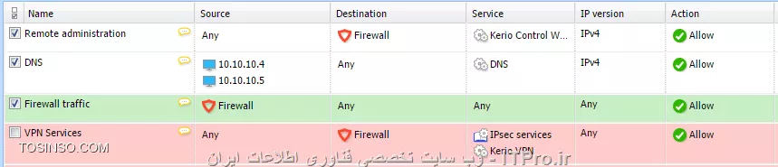

درود با این تنظیمات چرا تمامی کاربران دسترسی به اینترنت دارن ؟
||https://network.tosinso.com/files/get/da83edd3-7c4b-4f55-8249-55ffad59b0cc||
پاسخ در 1396/02/04 توسط

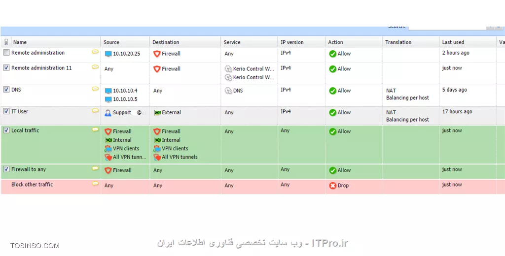

من میخواهم کاربر support از روی تمام سیستمها به اینترنت دسترسی داشته باشه . و هیچ کاربر دیگه ای دسترسی به اینترنت نداشته باشه .
حالا چجوری رول بنویسم ؟
||http://network.tosinso.com/files/get/b7dd08f5-57ea-4111-a8b9-50f01495dd01||
پاسخ در 1395/07/10 توسط
سلام در مورد سوال اول مشکل برطرف شد اما در مورد سوال دوم آیا با تعریف همین سه رول کاربر support دارای اینترنت باید بشود یا خیر ؟
در حال حاضر این کاربر اینترنت ندارد . چه رولی باید اضافه شود .

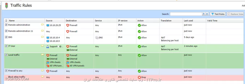

در ضمن وقتی رول زیر را تعریف میکنم همه کاربران اینترنت دارند اما دیدم که همه این رول را پیش فرض دارند .
||http://network.tosinso.com/files/get/41bc3ace-f5fa-47f7-b86a-554d1455e192||
||http://network.tosinso.com/files/get/dd8693b2-b998-4602-a7da-b1b5409506da||
