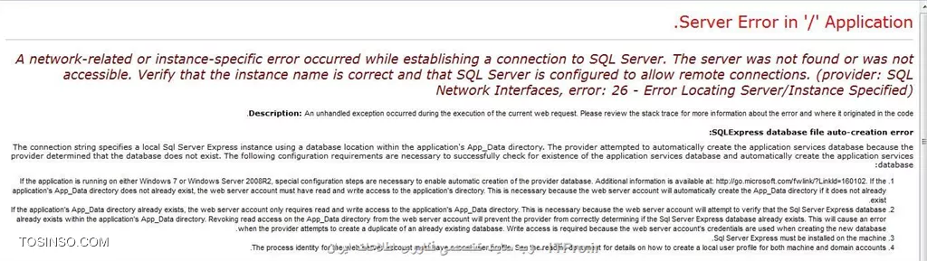

با سلام خدمت دوستان و اساتید ، یک شرکت داریم وب سایت که با asp نوشته شده و روی یکی از هاست های مرسوم ویندوزی تو اینترنت پابلیش شده بود . الان بنا به دلایلی شرکت میخواد که سرور رو خود شرکت قرار بگیره ، یه ویندوز سرور 2008 که رووش IIS و SQL 2012 نصب شده ، من دیتابیس هایی که از هاست گرفتم رو ریستور کردم . تو Connection String هم تغییرات مربوط به دیتا بیس ها رو انجام دادم . الان مشکلی که پیش اومده اینه که صفحه اصلی سایت که از دیتابیس 1 استفاده میکنیم . ولی یه صفحه لاگین داریم که از دیتابیس دوم استفاده میکنه ، صفحه لاگین ظاهر میشه اما وقتی می خوایم لاگین کنیم خطای زیر رو میده
خطای

مهندس کل این سایت از 2 تا دیتابیس استفاده میکنه
صفحه اصلی و دیگر صفحات از دیتابیس شماره 1 استفاده میکنند
اعضا (صفحه عضویت و ورود) از دیتابیس شماره 2
تو Connection String من دقیقا مشابه همون عبارت رو برا دیتابیس اولی وارد کردم که به درستی کار میکنه ( تفاوتشون فقط در اسم دیتابیس هست)

برای تست کامل اول تست کنید که هر دوی دیتابیس ها با connections string ی که براشون تعریف شده به دیتابیس می تونن وصل بشن یا نه. شاید دیتابیس دومی دسترسی ها و یا username, password متفاوتی رو داشته باشه.

سلام connection string شما مشکل داره و نمی تونه با connection string وارد شده به دیتابیس دسترسی داشته باشه
