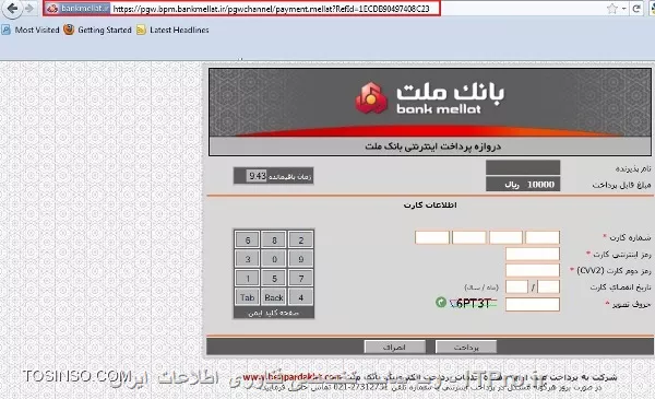

اول اینکه آیا صفحه جعلی وجود داره که https باشه ؟ هدف من از طرح این سوال اینه که میخام بدونم آیا تنها با دیدن https در ابتدای نام سایت میتونم بهش اعتماد کنم یا این مورد به تنهایی اکتفا نمیکنه ؟
دوم اینکه شما در توضیحاتتون فرمودید که تمام درگاهها به سامانه شاپرک وصل میشن. پس با این اوصاف در ایران من تنها به درگاه هایی که https:/www.*.shaparak.ir هستند باید اعتماد کنم و خرید کنم و درگاههای دیگه رو جعلی بدونم. ولی شما در تصاویر ، درگاه بانک ملت رو نشون دادید که این حرف رو نقض میکنه !!!

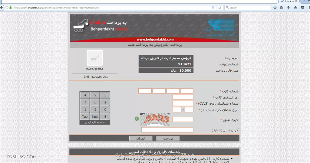

خواهش میکنم ، تصویری که من قرار دادم قدیمی بود فقط میخواستم https رو نشون بدم، این تصویر رو همین الان گرفتم که خرید از درگاه بانک ملت هست، همونطور که میبینید به سامانه شاپرک متصل شده:
خواهش میکنم ، تصویری که من قرار دادم قدیمی بود فقط میخواستم http*s* رو نشون بدم، این تصویر رو همین الان گرفتم که خرید از درگاه بانک ملت هست، همونطور که میبینید به سامانه شاپرک متصل شده:
||http://security.tosinso.com/files/get/06f46f01-4053-4b26-938d-316004c65afc||
گوشه بالا سمت چپ نام پذیرنده رو میتونید ببینید که رایتل هست، پس هم براحتی خرید شما قابل پیگیری و شکایت هست هم شما به سامانه شاپرک متصل شدید !
سایت های دولتی و بانک های ما همگی از پسوند ir استفاده می کنند و جهت گرفتن گواهی ssl برای سایت های ir به اندازه ای گواهی و مدرک از شما درخواست میشه که نتونید خطایی بکنید .
اگر به درگاهی متصل شدید که ssl بود اما .com یا .net یا .org و ... بود بدونید که به درگاه بانک متصل نشدید !

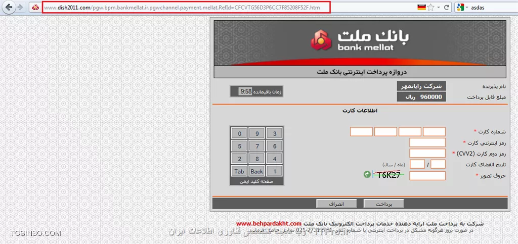

ادرس تصویر زیر رو ببینید:
آدرس fake
1 - این سایت https نیست!
2- آدرس سایت بانک ملت http://bankmellat.ir/ است !
حالا این آدرس را ببینید:
true
همانطور که میبینید با https شروع شده و بعد از سابدامین به آدرس اصلی یعنی bankmellat.ir می رسید که می توان مطمئن شد این سابدامین متعلق به سایت بانک ملت است .
تمام درگاه های واسط هم جهت پرداخت به سامانه شاپرک متصل خواهند شد: https://www.shaparak.ir
کمی دقت کافیست تا متوجه شوید آن سایت کلاه بردار است یا نه !
