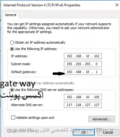

اینم آی پی های سیستم من
||http://tosinso.com/files/get/0e256f02-af18-4043-a9e1-c72997d1e7b4||

10.2 هم ست کردم نشد

سلام شما در سیستم خودت ip گتوی و dns رو پاک کن و خالی باشه بعد تست کن....

یه نکته : آی پی کریو شما 10.2 می باشد. چرا gateway را 10.1 ست کردید؟؟
