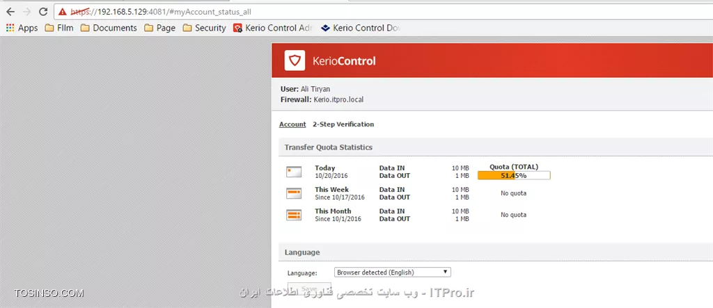

پاسخ در 1395/07/28 توسط
هم خودتون توی قسمت status ببینید هم اینکه وقتی وارد مسیر زیر میشن میتونن ترافیکی که در طول روز استفاده کردن رو ببینن
https://kerioaddress:4081
||http://network.tosinso.com/files/get/4113d97e-ebbb-4c29-b323-3d0247885b5a||
