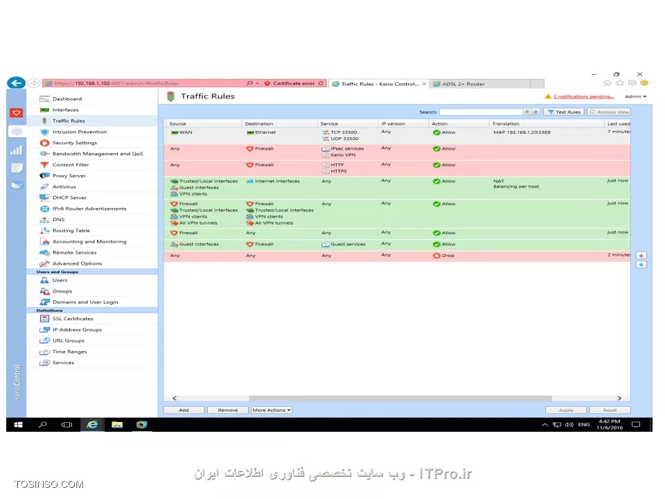

بنده در شبکه داخلی نرم افزار kerio control راه اندازی کردم و تمامی کلاینتها اینترنت را از طریق نرم افزار کایرو دریافت میکنند
اما متاسفانه یک مشکل اساسی دارم و اینکه کلاینها بیرون از شرکت با آی پی پاپلیک نمیتوانند به سرور مورد نظر وصل شوند
حتی پورت مورد نظر را روی مودم باز کردم و آدرس آی پی اینترنت Kerio را ست کردم اما متاسفانه نشد.
بنده عکسها گذاشتم لطفا راهنمایی کنید خیلی مهمه

||http://tosinso.com/files/get/5a64a491-ffcf-42ab-a99b-66ae913eeab5||

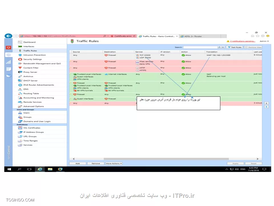

||http://tosinso.com/files/get/b77a94fb-60d3-4f8c-be8c-92dd67dbde73||

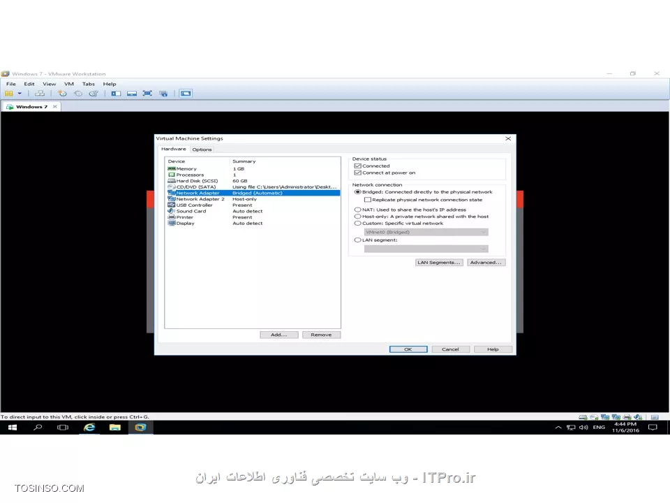

||http://tosinso.com/files/get/6efc6f9b-4c9a-4953-b8cc-c52befc803ab||

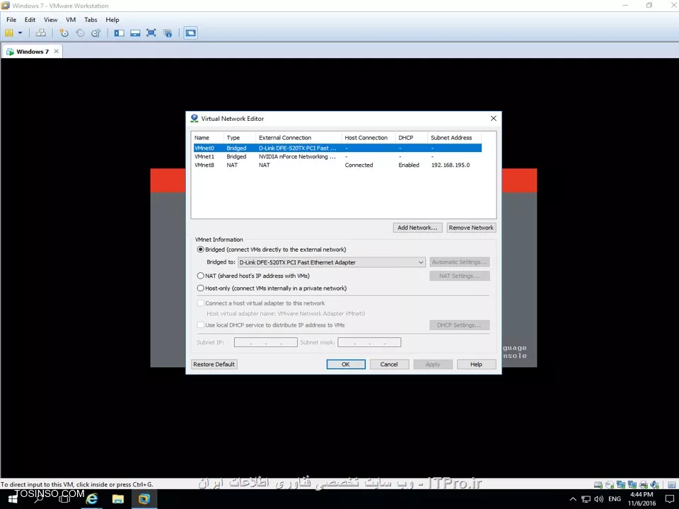

||http://tosinso.com/files/get/d2ffe96e-cefc-44c6-8652-01d0096b94f8||

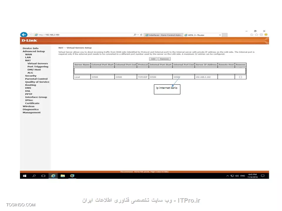

||http://tosinso.com/files/get/eb4863c2-d805-4da5-b372-9ee4bc74a005||
حتی تنظمیات را چند بار هم عوض کردم نشد مانند تصویر زیر
||http://tosinso.com/files/get/22f948db-2651-4623-ab13-1c2e010f38c4||

پرسیده شده در 1395/08/16 توسط

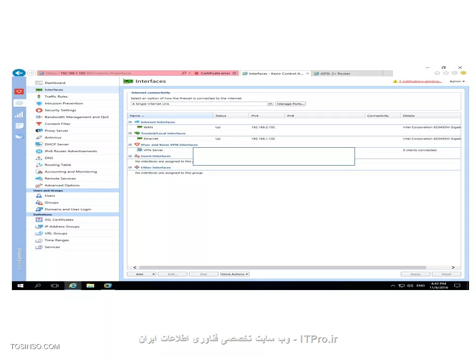

ip public شما static هست یا dynamic . اگر dynamic هست امکان داره isp این پورتها رو بسته باشه. و اینکه اگر امکان داره روی کریو ppoe connection راه اندازی کنید و مودم رو بریج کنید و بعد port forwarding رو انجام بدید
